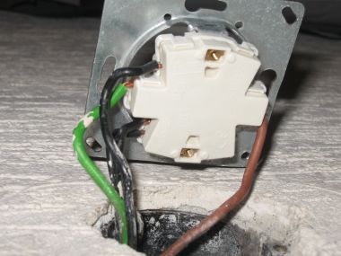

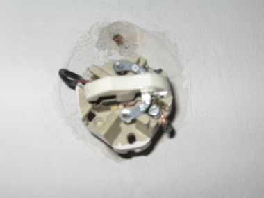

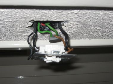

Yossie
@rie

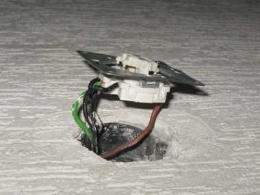

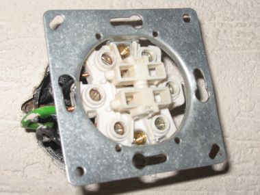

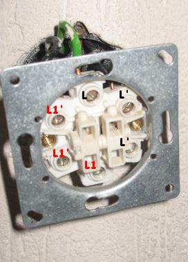

Graag een foto van de middelste schakelaar zowel voor als achterkant, en ook een van de bovenste schakelaar (ik neem aan dat de bovenste schakelaar op de begane grond zit)

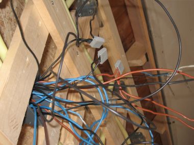

Waar zit de centraaldoos? bg,1e of 2e
Yossie
De centraaldoos op foto is in de dakkapel
en er een centraaldoos op begane grond met daaraan een lamp
en er zit een centraaldoos op de 1ste verdieping met daaraan een lamp
de buis van het licht op zolder gaat naar de centraaldoos op de foto
aan de centraaldozen op zowel de eerste als begane grond is niets veranderd/ is niet opengeweest
@rie
Ook van de voorkant graag
Yossie
foto twee is van de eerste verdieping
het zijn allebei dubbele wisselschakelaars
Yossie
Sorry de bovenste is van de verdieping!

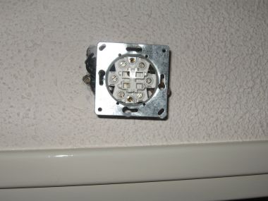

@rie

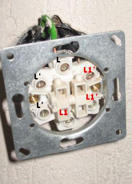

Zoek eens uit hoe de wissel wissel schakelaars precies in elkaar zitten,
dus wat is het p (l) contact en welke wissel contacten horen daarbij. Dit moet te zien zijn op de voorkant van de schakelaar.
Bij de schakelaar op de bg zit in ieder geval iets fout. Er zitten twee zwarten bijelkaar op het zelfde contact!
Zoek eens uit of er op de bruine en op de groene draad op de bg allebei spanning staat?
Yossie
De p- contacten op schakelaar aangeduid met L en L1 zitten in het midden van de schakelaar, alleen allen onder het linkse gaatje van de twee en boven het rechtse gaatje van de twee
k neem aan dat aan de kant waar de l staat ook de contacten er naast bij horen
als ik er stroom op zet kan ik zowel met de groene als met bruine draad schakelen met de zwarte draad van de lamp.

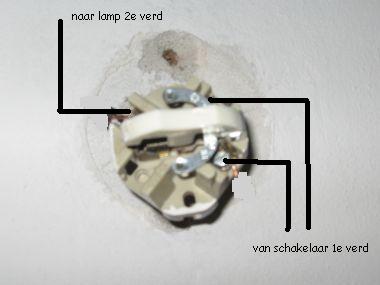

@rie
Die aanname is dus waarschijnlijk (ik weet het wel zeker)fout.
Waarschijnlijk liggen de contacten er zo in (zie foto)
Of zo één van de twee

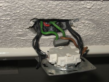

@rie
Als je het zo aansluit zou het moeten lukken.
bg
1e verd
2e verd
Yossie
Ha @rie,
je bent een topper!!
hartelijk bedankt voor het bewerken van de foto's met daarin alle draden aangegeven, k heb het net aangesloten zoals jij gezegt heb en het werkt als een zonnetje in de duisternis,
t is helemaal in orde nu, echt top!!
