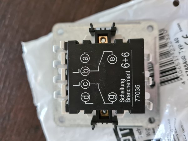

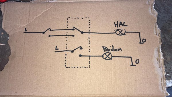

Ik heb een dubbele schakelaar bij de voordeur zitten. Eén is van de buitenlamp, de andere is van de hal lamp.
De hal lamp heeft aan de andere kant van de hal ook nog een schakelaar zitten.
Dus: simpele hotelschakeling voor de hal lamp en een enkele schakelaar voor de buitenlamp.
Nu zijn de bedieningsplasticjes van de originele schakelaar stuk gegaan, dus ik wil deze vervangen, maar ik heb geen idee hoe deze aan te sluiten.
Je hebt de verkeerde schakelaar te pakken. Dit is een serieschakelaar en je hebt een dubbele wisselschakelaar nodig.
Bedankt voor je reactie. Was ik al een beetje bang voor! En even terug naar de Hornbach is in deze tijd niet echt een optie. Nou ja, zijn belangrijkere zaken.
Bruin op beide L contacten, zwart naar de buitenlamp op a of e, overige zwarte op d en g.
