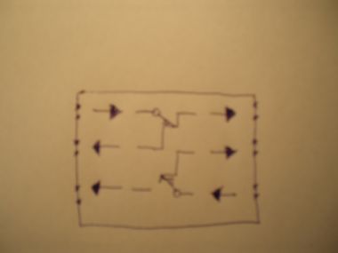

Een foto kan ik pas vanavond plaatsen, maar een omschrijving van de achterkant kan ik nu wel geven:
Het ziet er ongeveer zo uit:
Nieuw:---------->----------------->
Oud: ->bruin zwart ->
zwart ->

Je moet de bruine doorlussen van midden-onder naar midden-boven (of andersom).
Dan de twee zwarten op 2 hoekpunten: 1x onder en 1 x boven.

Ik zie nu dat je de schets heb aangepast, nu snap ik spijkerschrift :mrgreen: . Vergeet m'n verhaal over het aansluiten/doorlussen ook maar .

Het lukt nog niet, ik heb een tekening gemaakt, wat er precies om de achterkant staat.
De bedoeling is dus, twee lampen bedienen met deze dubbele schakelaar.

Iig met dit exemplaar: linksboven bruin en doorlussen naar rechtsonder. De 2 zwarten links en rechts op de middelste (verticaal gezien) schroeven.
