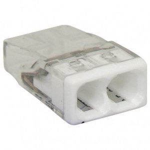

Hallo
Kan je een stroomdraad ook afdoppen met een kroonsteentje. Ik had rode dopjes gekocht maar die passen niet, helaas.
groetjes Christel
Ik vermoed dat je een lasdop hebt gebruikt, die zijn rond. Wat je nodig hebt is een lasklem, zie afbeelding hieronder. Is beter geschikt dan een kroonsteen. Draad goed erin duwen, dit kost enige kracht.
