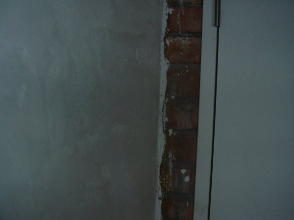

Toch nog een laatste vraag.
De deur is met een kleine muurverbinding aan de tussenmuur met de buren gemaakt. Er zitten 4 ankers om de stenen te verbinden en 4 ankers om de deur te verbinden. Kan dit stukje verbinding luchtgeluid overbrengen na het plaatsen van de tussenwand of alleen contactgeluid. Als het luchtgebruik overbrengt zal het weggebroken moeten worden :-(
Luchtgeluid gaat via gaten. Contactgeluid via materiaal.
Gaten kun je dichtstoppen.
