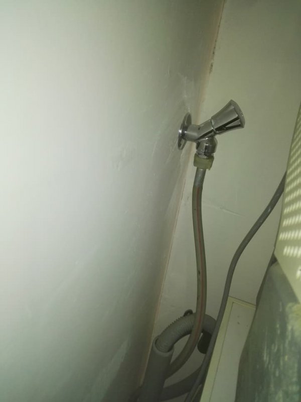

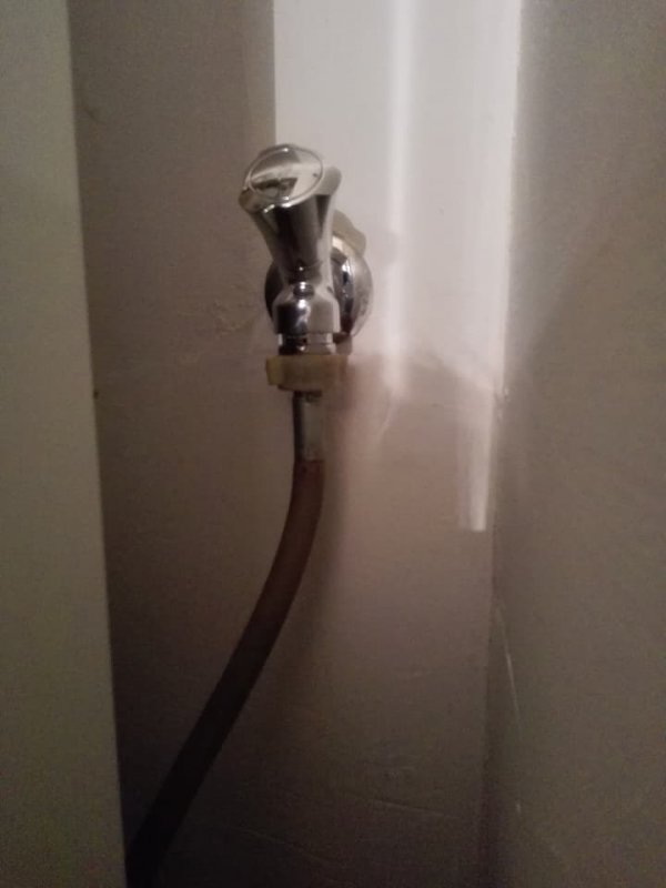

Ik heb in de kraan een waterslot zitten.
Op de slang van de vaatwasser zit er ook 1.
Geeft dat problemen, een dubbel waterslot, of maakt dat niet uit?
Lijkt me raar dat in de kraan een waterslot zit.
Bedoelt u soms een terugslagklep ?
Zo ja dan is er niets aan de hand.
Weet u het niet plaats dan even een foto van de kraan.
Een waterslot wordt elektrisch aangestuurd en zit niet in een kraan, een waterslot wordt ook wel op een kraan gedraaid maar dan als onderdeel van de betreffende machine, er zit dag een waterslot in de machine.
Dank voor jullie snelle reactie's.
Dus ik kan hier rustig een slang mét waterslot op monteren begrijp ik uit jullie reactie?
