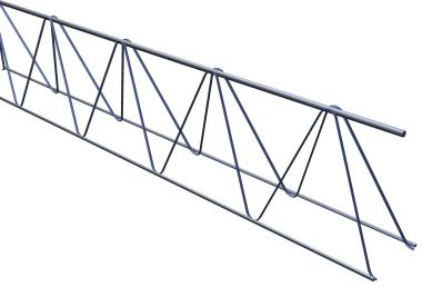

De werkvloer van mijn te verbouwen huis wordt volgens de constructietekeningen 15cm dik, met dubbel wapeningsnet (8x150). Op de EPS wil ik brokken betontegel leggen, voor een afstand van 5 cm van het onderste net.
Mijn vraag is: hoe moet ik de afstand stellen tussen de 2 lagen wapening? Ik neem aan dat ertussen weer gebroken tegels leggen niet mogelijk is (vallen tussen de mazen door etc.). Ik lees over ringafstandhouders. Zijn deze daarvoor bedoeld en zo ja hoe werkt dat?
Zo niet: wat kan ik dan het beste doen?

Géén betontegels gebruiken, maar officiele afstandhouders (bv. betonblokjes). Tussen de lagen wapening tralieliggers met de juiste hoogte:
Ringafstandhouders gebruik je als je wapening in een bekisting zet, om de juiste dekking te halen. Voor de vloer de tralieliggers die IJkenhout aangeeft.
@IJkenhout, Bedankt voor je reactie. Tralieliggers heb ik inmiddels gelijk besteld. Waarom geen betontegels?
Niks mis met stukken betontegel.......... ( tenzij ze zeer vies zijn)
Je stort tenslotte beton in beton.
