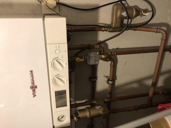

We wonen sinds kort in ons nieuw huis.
Nu merk ik op dat we een groot gasverbruik hebben.
Probleem kan zijn denk ik dat de ketel een onderhoud moet hebben, gingen dit normaal vandaag komen doen maar door het coronavirus is dit begrijpelijk uitgesteld.
Ik moet om de 2a3 dagen zelf druk bij steken in de ketel daar deze steeds naar 0 gaat, dit is al niet normaal.
Kan dit de oorzaak zijn van het volgens mij grote verbruik?
Kan ik zelf iets doen om dit probleem op te lossen? Alle hulp is welkom want ben zelf een leek i.v.m. sanitair.
Alvast bedankt voor de hopelijke hulp.
Grt isabelle

    Kijk eens of je expansievat nog wel werkt.
    Als het membraan in het expansievat lek is hoeven er maar een paar druppels water weg te lekken om de druk te laten wegvallen.
    Meestal zit er onder het expansievat wel een soort autoventiel.
    Als je het dopje eraf haalt en kort op het pinnetje drukt, dan mag er geen water uitkomen.
    Is dit wel het geval dan is het expansievat niet in orde.

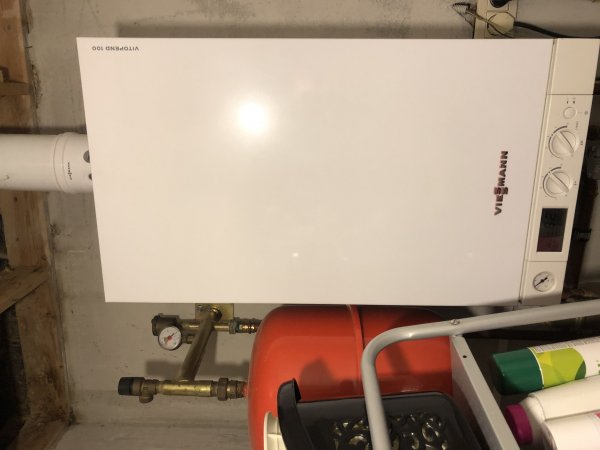

    Het expansievat is dat rode ding in het hoekje naast de ketel.
    Als je even dat stellinkje weghaalt kan zelfs een leek het dopje aan de onderkant eraf draaien en even kort op het pinnetje drukken.
    Er moet dan geen water, maar een beetje lucht uitkomen.
    Dan weet je of het ding kapot is.
    Als ie stuk is zou ik het snel laten repareren.

    Dit is natuurlijk onzin wat je schrijft, als het stikstof deel lekkage vertoond en er wat ontsnapt staat er nog geen water op het vul ventiel onder aan het vat.
    De enige manier is het systeem drukloos maken en de voordruk van het vulventiel meten.
    Dit kan b.v. met een drukmeter voor autobanden.
    De druk moet overeenkomen met de druk die is aangegeven op het vat, b.v. 0,5 Bar of 1 Bar.
    Als het systeem leeg is en het vat wordt verwijdert kan je met een dop schroevendraaier op het membraan duwen als je veel tegenstand ondervind is er nog redelijk wat druk in het vat, (nog geen zekerheid)
    Als het membraan slap naar beneden hangt is het zeker defect.
    Een vat kost afhankelijk van de grote van de inhoud tussen de ca 25 en 75 euro voor een woonhuis installatie.
