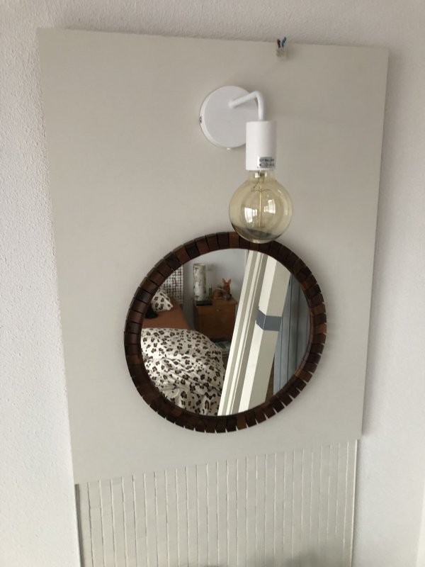

Ik wil graag dmv een druk schakelaar een lamp boven onze spiegel kunnen schakelen. Nu vroeg ik me af of ik dat kan doen met de drukschakelaar die ik op de foto laat zien. Is die geschikt om 220v te schakelen? En dan met zwart en bruin draad...
Ik ga het draad achter de houten plaat wegwerken. En wil de schakelaar aan de zijkant van de houten plaat monteren.

Deze kan oa gebruikt worden als binnenwerk van een snoerschakelaar, schakelaar op zich is niet aanrakings veilig, moet dus in een niet geleidende omhuizing.
Ja, is geschikt voor 220 volt, staat linksboven op de achterzijde van de verpakking.

Ok, dus voor de toepassing waar ik deze voor bedacht had kan ik deze niet gebruiken? Ik wilde deze in vrezen in de zijkant van de houten plaat. Wat bedoel je met niet geleidende omhuizing?
Wat voor een soort schakelaar zou daarvoor wel geschikt zijn?

Komen er nou gewoon twee draden uit het palfond, of zie ik dat niet goed?
Martino77
Zie bijgaande foto dan zie je beter wat ik bedoel. Ik heb een houten plaat met daar achter een centraaldoos met draad. Dat draad zie je nu op de foto aan bovenzijde van houten plaat uit steken. Dat draad wil ik naar de lamp brengen via een gat in de plaat tgv de lamp (die is nu nog niet aangesloten). En wil ik liefst met een schakelaar aan de zijkant links onder van de houten plaat kunnen schakelen.

Ik zou dat met een draadloze schakelaar en actuator oplossen.
