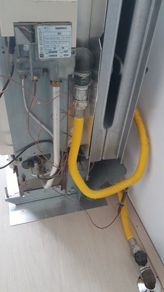

Ik heb bij mijn zoon een dru pigalle geïnstalleerd.
Hij heeft een vrij kleine woonkamer.
De kachel heeft een thermostaat, maar die werkt volgens mij niet naar behoren.
Is het normaal dat als het onder een bepaalde temperatuur komt de kachel van waakvlam naar vol branden gaat en dan weer naar de waakvlam terugschakelt als het inmiddels bloed heet is.
Hoort er niet een continue regeling te zijn waarbij de kachel harder dan wel zachter brandt?
Of functioneren alle thermostaten zo.
Vast hartelijke dank voor een toelichting
Lex
De thermostaat hoort de kachel normaal netjes harder en zachter te laten branden en niet van vol aan naar uit, voeler e.d zit er nog wel aan?
Ik ben daar morgen en zal er een kiek van maken.
Voor zover ik weet ligt hij achter de kachel/
Zo'n koper kleurig bommetje aan een koper kleurig buisje, toch?
Voeler zit achter de kachel achter de opstaande rand met plastic klemmetjes die in twee uitsparingen passen. Ik heb hem hier even los gehaald.
Zie er niets raars aan. Wel zag ik dat er van de drie koperen buisje die in totaal uit de brander en de thermostaat komen er één naar iets midden achter/onder de kachel loopt.
Lex
Ik kan zo niet zien hoe de voeler moet zitten.
Hij moet in elk geval op een plek zitten waar hij niet opgesloten zit, er moet lucht langs kunnen stromen, de temperatuur moet immers gemeten worden.
Pas op met de voeler tegen de koude muur of metaal van de kachel, de voeler registreert dan de luchttemperatuur niet goed, dan kan dit probleem ontstaan.
Maar als u de kachel nu op stand 3 of 4 zet gaat de hoofdbrander aan, maak dan is rustig met een aansteker de voeler is warm dan zal de kachel rustig aan zachter moeten gaan branden, doet ie dat niet is het gasblok defect en dient dan vervangen te worden
Juiste afstelling voor minimaal en maximale gasdruk nog even instellen?
Mogelijk staat min en max instelling bijna op de zelfde stand dan wordt het aan uit in plaats van hoog / laag uit.
