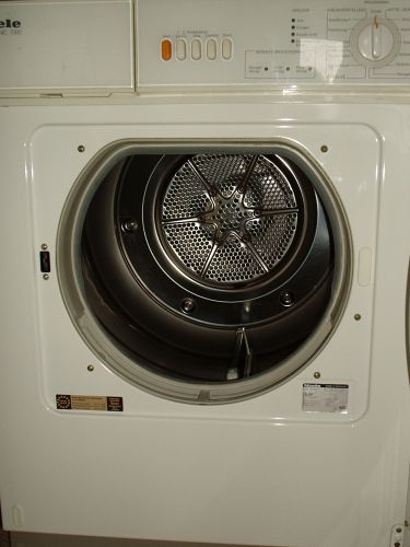

Ik ben bezig mijn droogautomaat stofvrij te maken.
Het betreft een Miele Novotronic T510
Mijn vraag: is het raadzaam om het voorpaneel los te schroeven en daar achter ook stof te verwijderen?
Moet ik dan eerst de deur verwijderen? Of kan ik meteen beginnen met de vijf schroeven los te draaien?
Kan ik ook nog het kunststof waar de knoppen in zitten verwijderen?
Zo ja, hoe doe ik dat?
Ik heb eens een vergelijkbare machine uit elkaar gehad en je vindt op veel plaatsen stof.
Als ik het me nog goed herinner:
Deur en scharnieren verwijderen en de schroeven achter de condensorbakvoorkant verwijderen. Het voorpaneel kan je dan weer als een soort deur openklappen naar rechts.
Ik zou zeker ook de binnenkant schoonmaken. Een paar maanden geleden heb ik mijn Miele droger schoongemaakt en ik schrok van de hoeveelheid stof die er in zat. (Na 15 jaar probleemloos gebruik, dus dat mag dan ook :) )
Je moet inderdaad de schroeven achter de condenserbak verwijderen en (als ik het mij goed herinner) die rond de opening. Het bedieningspaneel en de knoppen kun je gewoon laten zitten; dat scharniert met de deur mee en kun je van de achterzijde goed schoon maken.
