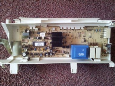

Ik heb spanning tot op de printplaat,nog ff de contacten schoongemaakt
maar maakt niks uit.
Geen idee wat ik nog verder kan doen :cry:
Richard--

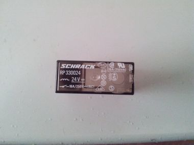

Ik heb de printplaat eruit gehaald.
en zie dat 1 relais een beetje zwart is geworden.
Aan de onderkant van de print ziet het er goed uit.
Kan dit relais het probleem zijn dat de droger niet meer aan gaat :?:
Richard--
IK heb het relais vervangen maar helaas er gaat niet eens een lampje branden :cry:

S.oldeerbout
Specialist Keukenapparatuur
Ik zou eens kijken meten of het blauwe transformatortje nog heel is.
Deze moet immers laagspanning maken voor de besturing.
Richard--
Ik zal is kijken of dat lukt als die print erin zit,word erg lastig denk ik.

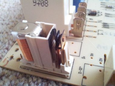

Ik heb de print hier liggen en probeerde van de 2 relais die naast die trafo zitten het kapje eraf te halen om te kijken hoe die eruit zien maar krijg het er niet af. 2 draden waar 220v op staat worden aangesloten op die relais en die andere 2 pootjes op de print komt niks.
Als ik de baantjes van die relais volg gaan die ook naar die trafo toe.

He Richard,
is het gelukt met de blauwe transformator?
ik heb precies dezelfde printplaat en de trafo is idd aangetast.
nu is een hel nieuwe printplaat € 150,- met het risico dat dat niet het eufel is. :-|
Richard--
Ik heb de print meegenomen naar een winkel en ze hebben em voor mij doorgemeten en de trafo geeft niet overal genoeg spanning af.
De trafo schijnt niet los te koop te zijn dus nu gaan ze de trafo aanpassen (geen idee hoe) zodat er overal weer de goede spanning op komt te staan.
Ik wacht nu dus op een telefoontje dat ik de print kan ophalen.
Dus het is nog even afwachten of het gaat werken.
