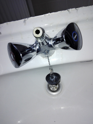

H Harry07 12 nov 2016 #1 DRINGEND i.v.m. niet verder kunnen in de badkamer. Wie kan mij vertellen hoe ik deze klem losmaak? (ik zie zoiets voor het eerst).
W Wilibald Specialist Verwarming 12 nov 2016 #2 Moet van boven af los gehaald worden. Uitloop van de kraan er af halen, als je hierlangs kan je hem met een grote platte schroevendraaier los draaien.
H Harry07 12 nov 2016 #3 Wilibald, fijn dat je mij helpt Ik heb de uitloop er af maar, of ik op de goede weg ben
Cvolieboy Specialist Verwarming 12 nov 2016 #4 Met een inbussleutel het zeskant tegen de klok indraaien
W Wilibald Specialist Verwarming 12 nov 2016 #5 Als je er in kijkt zie ja dan een platte schroef, of kan je die 6 kant draaien met een imbussleutel?
H Harry07 12 nov 2016 #6 Is ook een inbus. heb hem er af! :D :D :D Dank voor jullie ondersteuning. Top!!
