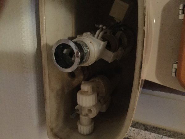

Ben bezig om het membraan te veranderen van een wc blok
De twee drukknoppen zijn verwijderd maar volgens de video zou ik Nuon het midden een schroef moeten losdraaien
Maar bij mij is die schroef een glad stuk?
Hoe kan ik nu verder op dit deksel er af te krijgen?

Ik denk de hele chromen rand ronddraaien.

Dag Frank,
Als ik het probeer los te draaien wil dit niet lukken?

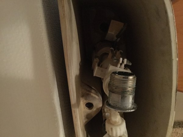

Heb hetwat kunnen draaien maar gaat zeer stroef en het deksel komt niets naar boven?

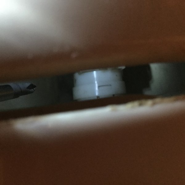

En als je dat pinnetje naar beneden drukt en dan het geheel probeert los te draaien?
(tis maar een gok, ik heb verder geen idee)

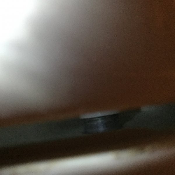

Je ziet wel degelijks schroefdraad heb het iets meer dan een toer kunnen draaien maar nu zit het vast
Frank
Ik denk dat je de schroevendraaier gewoon in de gleuf moet steken die je op de eerste foto ziet.
Pinokkio
Ok, Bedankt het is gelukt.

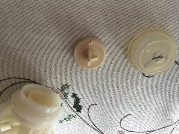

Membraan is niet stuk?

Soms zit er een heel klein scheurtje in en dat is al voldoende om de bak heel langzaam vol te laten lopen.

Uiteindelijk het geheel vervangen waar het membraan in zit.
Alles werkt 100%
