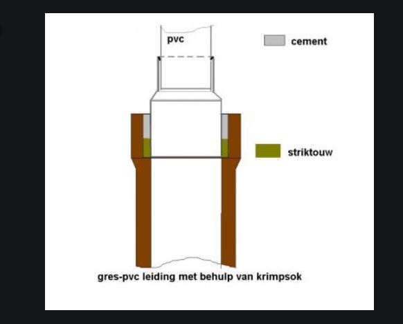

Zo te zien is dit een gresbuis. Daar waar de gresbuis de grond ingaat zie ik iets wits. Wat is dat. Het lijkt wel pvc maar dat is niet zo logisch
Hoi,
Ik zou zo diep mogelijk uitgraven tot aan de eerst mof. Gresbuis zit met mof en spie verbinding aan elkaar en dan een verloop stuk gres-pvc aanbrengen. Mocht je niet zo diep kunnen graven tot aan de eerste mofverbinding dan zo laag mogelijk afzagen met een slijpschijf of zaag en dan weer een overgangsstuk erop. Daar kun je een t-stuk of schuine spruit opzetten. (schuin t-stuk)Er zijn ook overgangsstukken met een krimpmof met rubberring. Even binnen en buitendiameter gresbuis meten dan kun je daar je hulpstuk op aanpassen.
Is het verstandig om het water uit een drainagebuis in je riool te laten lozen. Er komt veel vuil mee met dat water.
Bij mij zijn de drainagebuizen op een put aangesloten en het riool is de overloop in de put. Je moest eens zien wat een klei ik uit de put schep.
