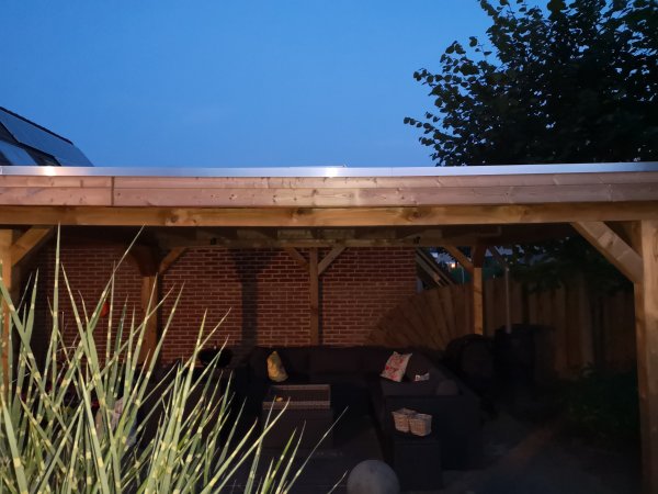

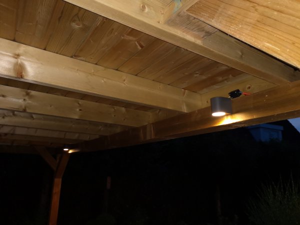

Het is donker buiten, maar hier een beeld van de situatie. De dragende balk hangt door,ongeveer 3 tot 4cm, maar voldoende om het regenwater niet te laten aflopen.
Persoonlijk zou ik het dak op stempels zetten en de hele balk vervangen door een zwaarder type 150*250 of zo
Ts heeft het nu over 3 tot 4 cm doorbuiging.
Als je dat recht wil krijgen, en dan mee rekent dat hij eerst doorgezet moet worden, wil hij recht "blijven", dan moet er ongevee 5 tot 6 cm opgedrukt worden, en dat is erg veel.
En als dat al lukt, zonder dat de hoeken uitgedrukt zullen worden zal er een zwaardere strip op de zijkant moeten komen, 6 tot 8 mm komt dan meer in de richting.
Is het een probleem als er een stut in het midden onder de balk komt?
Ik zie op de foto wel een stut in het midden tegen de muur, ik zou dat ook bij de doorgezakte balk doen.
Liever geen stud. Dat zou jammer van het uitzicht zijn.
Ik bestel binnenkort de strip van 100x3 en ga proberen de balk iets door te drukken.
Dank voor jullie tips.
