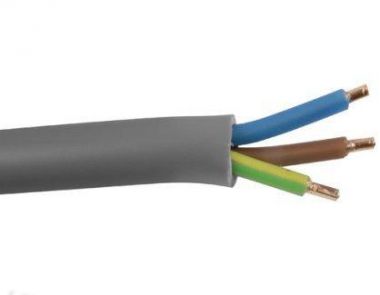

VD draden horen gewoon in een buis te lopen. Koof of niet. Goot of buissystemen zullen voor dit doel goedgekeurd moeten zijn, brandwerend, de bedrading moet vervangbaar zijn etc. Een houten koof voldoet daar niet aan. Wat wel zou kunnen is de draden gewoon in een buis in de koof aanbrengen of in de koof installatie kabel gebruiken (xmvk) bijvoorbeeld.

Losse VD-draden niet, kabel wel.
Kaajee
Precies, gebruik toch gewoon (3x 2,5mm) xmvk kabel . Werkt feitelijk (mi.) nog makkelijker dan 'losse vd draden'.
Deze mogen wel gewoon los in je koof......
Ik vind dat soort kabel ideaal voor renovatie, extra groepen etc.

Dat is inderdaad makkelijker. Het gaat mij er om dat het een vreselijk gepruts wordt om die buizen door alle holtes, hoekjes heen te drukken. Daarna nog draden trekken. etc. Ik ga kabel gebruiken.
