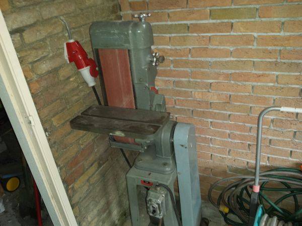

Zoals de foto laat zien heb ik een oude stationaire bandschuurmachine op de kop getikt. Hij is aangesloten op 380 volt. Dat is allemaal wel gelukt maar ik zit even te piekeren over de draairichting van zo'n ding. Moet de band naar beneden lopen (dus richting het plateau) of omhoog? Het staat vreemd genoeg nergens aangegeven.
Hij draait nu omhoog en anders moet ik namelijk even de fases omwisselen.
Hij moet naar beneden. Het werkblad zo dicht mogelijk tegen de band aan. Dan kan er niks tussen schieten.
Draait de band omhoog, schiet alles omhoog de lucht in met de band mee.
De band moet naar beneden draaien, naar de tafel toe, zo ook voor de lijmlas van de band, als het goed is staat op de binnenkant van de band een pijl die de richting aangeeft. (Voor montage nieuwe band)
Maar de richting is van boven naar onder.
