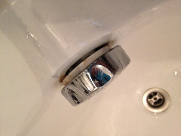

Draaiknop bad los van badrand
zoals op de foto te zien is is de draaiknop losgekomen van het bad.
iemand enig idee hoe ik dit vast kan zetten? Ik wil de knop niet beschadigen want ik zag al op het forum dat dit makkelijk kan gebeuren.
alvast bedankt voor de moeite.

De knop kan je van het asje aftrekken en dan kan je de bevestigingsring die er achter zit aandraaien.
Waarschijnlijk is zo te zien de schroefdraad waar de overloop mee vast zit afgebroken.
Dan zit de overloop los van het bad en sluit het rubber wat er achter zit niet meer af.
Als je dan het bad te ver vult, zal het water onder het bad lopen, en zo lekkage schade veroorzaken.
Als die werkelijk afgebroken is, rest er niets anders dan de overloop te vervangen.
Maar vaak moet dan een deel gesloopt worden.
