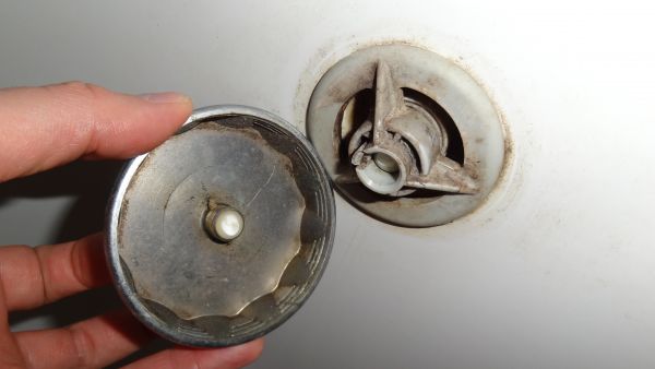

Draaiknop bad stuk (bad nog vol water)
Bij het leeg willen laten lopen van het bad is de draaiknop afgebroken. Nu zit de stop nog in het bad en is met geen mogelijkheid eruit te krijgen. Schroevendraaiertjes en zo passen er niet onder. (Viega set)
Nu las ik dat het setje van stop en draaiknop eenvoudig te vervangen is. Dus gewoon nieuwe draaiknop erop klikken en afvoerstop erin en hij doet het weer?
Dan blijft de vraag....hoe krijgen we de oude er zo snel mogelijk uit?

Bij het afgebroken deel wat er nog in zit (bij rode pijl) even een gaatje in boren van ongeveer 3 mm.
Daar in dat gaatje dan voorzichtig een schroef in draaien.
Dan kun je het afgebroken deel er zo uit trekken.
Ik had hier hetzelfde probleem, gaatje geboord, dunne schroef erin. Dan trek je met een tangetje makkelijk de pin eruit.
