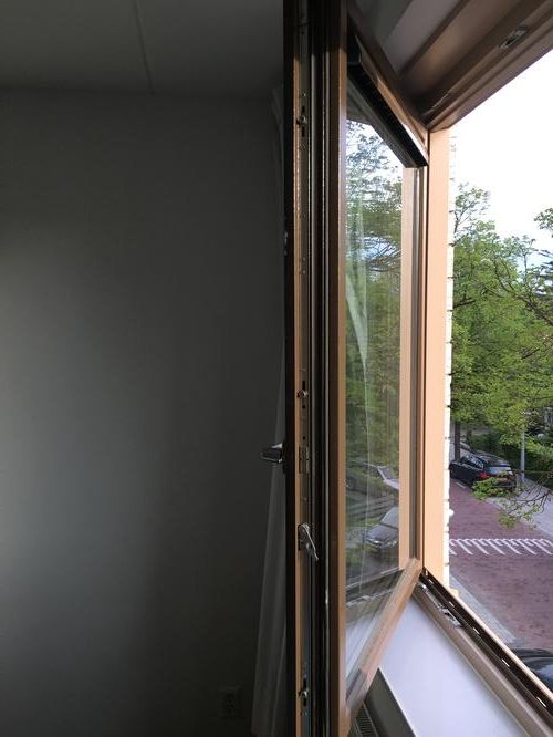

Na oplevering van ons nieuwbouwhuis draaien de draai/kiep ramen (6x), maar kiepen niet. Ik zou ze graag zowel laten draaien als kiepen. Het is al gelukt bij de overburen met een kleine aanpassing van 5 minuten werk begreep ik, alleen zij weten ook niet hoe en de klusjesman willen ze niet delen/vragen. Wie o wie weet hoe ik dat kan doen?

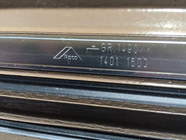

Er zit blijkbaar een vergrendeling op de kruk die ervoor dat je deze niet omhoog kunt zetten. Zoek eens op Roto en antifoutbedienng...

@Walker: oef... ik kom van alles tegen maar dat is te technisch allemaal :shock:
Op je eerste foto zie je aan de zijkant van het raam een palletje schuin naar voren wijzen. Als je met je rechterhand het palletje indrukt, kun je dan (voorzichtig!) de raamhendel naar boven draaien? En komt dan het raam in de kiepstand?
