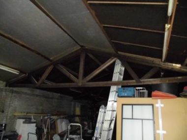

Ik heb een puntdak, momenteel bedekt met golfplaten, maar ik wil dit vervangen door dakpannen. Omdat deze toch een stuk zwaarder wegen lijkt het me niet onverstandig na te gaan of mijn dak dit kan dragen.
De muurafstand is 6,48 x 15 meter
Op 4,82 meter zitten de dakspanten (kopse kanten mee geteld totaal 4)
over de breedte ligt een bint van 52x115mm met schoren van 52x115mm naar de gordingen van 65x165mm die op een onderlinge afstand van 110cm liggen (7 totaal, basis en nok gordingen mee geteld).
Is er iemand die op basis van deze gegevens mijn maximale dak last / draagvermogen kan berekenen, of dit eventueel kan doen met wat aanvullende informatie?

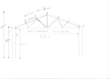

Dat zou ik wel kunnen doen, alleen is het verhaal van die bint en schoren mij niet duidelijk. Maak daar even een schets van.
Verder moet ik de dakhelling weten en of je dicht bij de kust woont i.v.m. de windbelasting.
Komt er dakbeschot onder de pannen en weet je toevallig het gewicht per m2 van de dakpannen?
Ook de spanten moeten er op berekend zijn. Maak daar ook een schets van met de houtafmetingen erbij.

Bedankt voor je reactie. ik ben geen geweldig tekenaar, maar ik hoop dat het duidelijk is voor je. ik heb ook even een foto gemaakt van de binnenkant.
ik woon in Tilburg in de binnenstad, dus geen overmatige wind ofzo.
Ik moet nog dakpannen gaan kopen, dus wellicht dat ik daarmee rekening kan houden als ik de maximale belasting weet.
Voordat ik de dakpannen ga leggen wil ik dakbeschot maken van OSB platen, hierop panlatten en dakpannen.
Zijn dat asbestplaten?

Het is mij nu wel duidelijk, alleen ik kan die hoogtematen niet lezen.
Is die dakhelling niet erg klein voor dakpannen? Ik schat het op 20 graden. Hou daar ook rekening mee bij het uitkiezen van een pan.
Aan de spanten zal zeker iets moeten gebeuren, want als ik het goed zie, zakken die nu al aardig door.

Ik heb nu het schetsje even naar mijn PC gehaald en opgeblazen.
Volgens mij staat er bij de goothoogte en nokhoogte dezelfde maat van 3,50 m.
Dat kan nooit kloppen.
De afmetingen zijn hier goed te zien op de tekening.
En tussen goot en nok zit 1 meter verschil.
