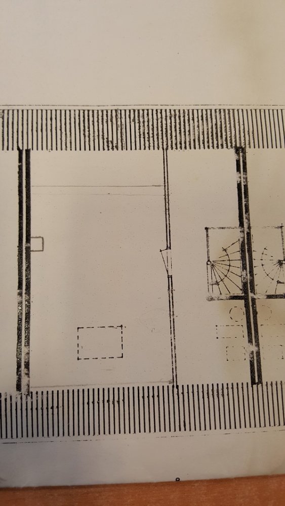

Goedemiddag,
Ik heb 2 jaar geleden een muur weggehaald (verplaatst) uit de badkamer maar twijfel nu of dit wel of geen draagmuur is geweest.
Destijds vertelden meerdere mensen mij van niet. He gaat om de muur (rood omcirkeld) tussen slaapkamer en badkamer.
Bvd, Groeten Peter.
Dit is niet te beoordelen met deze gegevens. Je zal minimaal de vloertekening van de zoldervloer moeten hebben om dit te kunnen beoordelen.
Tekeningen zijn op te vragen bij de afdeling bouwen en wonen van uw gemeente.
