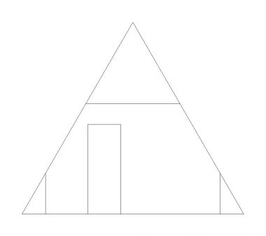

Ik wil een vliering maken op zolder. Het gaat om een nieuwbouwhuis met zo'n prefab scharnier dak afgewerkt met groene platen.
De zolder is 10.6 m lang en 5.4 m breed. Aan de voor en achterkant wil ik kamers gaan maken met een vliering daarboven. De kamers worden zo'n 3 meter diep en 5.4 m breed. De overspanning voor de vliering wordt dus 3 meter over een breedte van ongeveer 2.3 meter.
Over de balkmaat en hoh voor de vliering heb ik genoeg kunnen vinden, maar ik moet eerst beginnen met het zetten van draagmuurtjes aangezien ik de balken niet aan het dak zelf kan vastmaken.
De muurtjes zien eruit zoals op de tekening, recht toe recht aan met 1 deur erin. Ik dacht altijd dat ik dat van 10 cm Ytong blokken moest maken en een latei (welke maat?) boven de deur. Ik heb dit nog nooit gedaan en vraag me ook af hoe ik de muur veranker in de groene platen van het dak.
Is het misschien ook mogelijk om de draagmuurtjes van een houten constructie te maken? Dit lijkt mij makkelijker, maar daarover kan ik niet zoveel vinden.

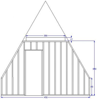

Ik heb ter indicatie een tekening gemaakt van het regelwerk:
Zou ik voor het regelwerk 50x75 mm balken kunnen gebruiken met een hoh van 30 cm? Of is 75 mm niet dik genoeg om de vliering te dragen? Is een hoh van 30 cm echt nodig of zou 60 cm ook voldoen?
Bovenop de muur leg ik dan een druk verdelende balk van 170x70, zodat ik daar de overspannende balken van de vliering aan kan bevestigen?
Heeft iemand nog opmerkingen over deze constructie?
Michiel_H
Die drukverdelende balk is niet nodig. Die gaat je druk hooguit onder 45 graden spreiden, dus dan komt de druk over een breedte van 170 mm in de bovenste regel. Voor een gedeelte dus naast de stijlen, precies waar je je druk niet wilt hebben. Als je dan balken gewoon boven de stijlen legt dan gaat wel wel goed. Ik zou wel de stijlen h.o.h. 300 plaatsen, de balken dan er op om de 600.
Verdiep je eens in de documentatie van metalstudwanden, op basis van deze cijfers kun je een idee krijgen op welke manier dat je geluidsisolatie kunt behalen in deze wand (ook al is het geen metalstud). Dubbele beplating doet bijvoorbeeld al heel veel extra. Overigens is (bij metalstud) een profiel van 75 mm, voorzien van aan beide zijden een enkele beplating en 60 mm isolatie een heel gangbare wand tussen twee vertrekken.
Oldchatterman
Ik had de drukverdelende balk ook andersom bedoeld: dus als de muur 75 mm dikke staanders heeft dan leg ik daar de 70 mm dikke en 170 mm hoge balk op.
Leek mij ook makkelijk met montage: dus eerst muurtje maken met topbalk van 75mm x 50 mm en daar dan bovenop de hogere balk waar ik van die balkdragers aan kan bevestigen.
In principe zou het dus zonder drukverdelende balk moeten kunnen, maar dan vind ik de topbalk van 75x50 mm wel dunnetjes om de dwarsbalken op te leggen.
Als je die extra balk handig vind, moet je dat gewoon doen. Maar je zou ook een dubbele bovenregel kunnen plaatsen ipv die dikke balk.
Dat is het mooie aan houtskeletbouw, er worden vaak op plekken waar meer kracht verwacht wordt, dubbele (of 3/4) regels of stijlen toegepast.
