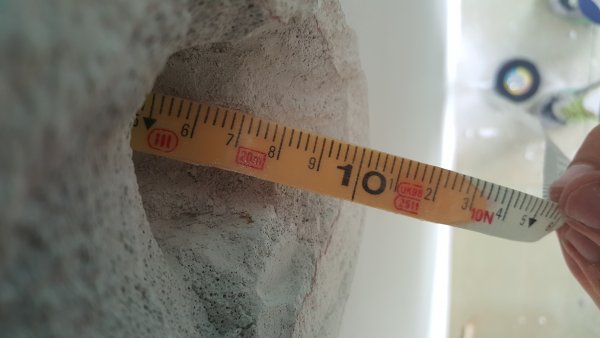

We zijn voornemens een muur tussen twee slaapkamers op de eerste verdieping te slopen. De muur is ca. 8cm dik, kalkzandsteen. Hij loopt niet door op de begane grond, en loopt parallel met de draagbalken onder de vloer. Op de tweede verdieping hebben we een klein zoldertje, huis is in de jaren 50' gebouwd(mocht het er iets toe doen)..
Graag jullie mening: heb ik hier te maken met een draagmuur of niet? Dank voor het meedenken!
Normaal zijn draagmuren 10cm dik (+stucwerk). Maar zeker weten doe je als je de constructietekening bekijkt. Je kan deze opvragen bij de gemeente.
Waar draagt het zoldertje op?
Ik vraag me af het kalkzandsteen is, lijkt meer op gibo.
Sla je er zonder problemen een spijker in?
Gezien de open structuur en de kleur, lijkt het voor mij op gasbeton.
Die wanden hebben net zoals gibo geen dragende functie.
Maar zeker weten doe je het, als je de bouwtekeningen hebt.
Dank voor de reacties allen! Bleek bij nader inzien inderdaad geen kalkzandsteen, en ook niet dragend.. Muurtje is er zonder problemen uitgehaald!
