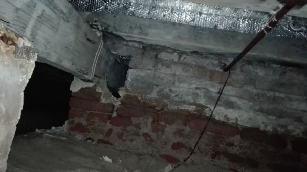

Wij hebben een muur waar al een grote doorgang door is en weten niet zeker of het een draagmuur is of niet. We willen het weg gaan halen. Wat punten:
- onder de grond, in de kruiruimte, zit wel een stenen muur, een verdieping boven de betreffende muur is echter geen muur.
- de muur is niet van steen, maar van hout en gipsplaten
- het is een oude woning, rond 1900, de buren hebben een vergelijkbare woning daar zit geen muur
De bouwtekingen bij de gemeente lijken mij niet de moeite waard vanwege de oudheid van de woning, of heeft dat toch nut? Wat denken jullie? Beneden de fotos met wat uitleg, dankjewel voor jullie hulp.
De muur, deze loopt nog klein stukje door, maar doorgang is 2/3de van de breedte
De muur, foto vanaf zijkant waar plint zat

Liggen daar wellicht vloerbalken haaks op?
Timoklust
Hoi Frank, er liggen wel balken op, zie bijgevoegde foto.
Denk je dan juist dat het niet of wel dragend is? Er zit ook wat ruimte in de muur, wat je aan de linkerkant ook ziet. Muur loopt op gegeven moment wel weer verder, maar dat zie je niet op de muur.
Onder de vloer is niet zo relevant. Wat ligt er op de muur? Wat is de overspanningsrichting van de verdiepingsvloer?

Het gaat om de balken van de bovenverdieping. Als deze op het wandje steunen, dan kun je de wand dus niet weghalen. Maar als de uiteinden van de balken van de bovenverdieping niet op de wand steunen ("opgelegd zijn" in vaktermen), kan het wandje weggehaald worden.

Dit gegeven plus het feit dat er balken op het funderingsmuurtje liggen geeft mij wel de bevestiging dat dit geen dragende wand is.
Dus kan je rustig het gipsplaat er af halen en dan kan je gelijk zien of er vloerbalken van 1e etage op rusten.
Walker
Specialist Deuren en Kozijnen
Volgens zie ik onder de vloer een zgn moeder/moerbalk, waar de vloerbalken weer op rusten.
Die moerbalk steunt zowel op de poeren als op het stukje muur onder de kamer. De vloerbalken liggen hier dwars op.
Ik zou ook gewoon aan 1 kant het gips verwijderen tot aan het plafond.

Helder verhaal van beide, dan ga ik er gips plaat vanaf halen en kijken hoe het eruit ziet. Mogelijk post ik tegen de tijd nog een foto voor de zekerheid, maar ik zie deze post nu als gesloten.
Mijn vraag is namelijk goed beantwoord en ik ga zelf ondernemen :), dankjewel voor jullie hulp!
