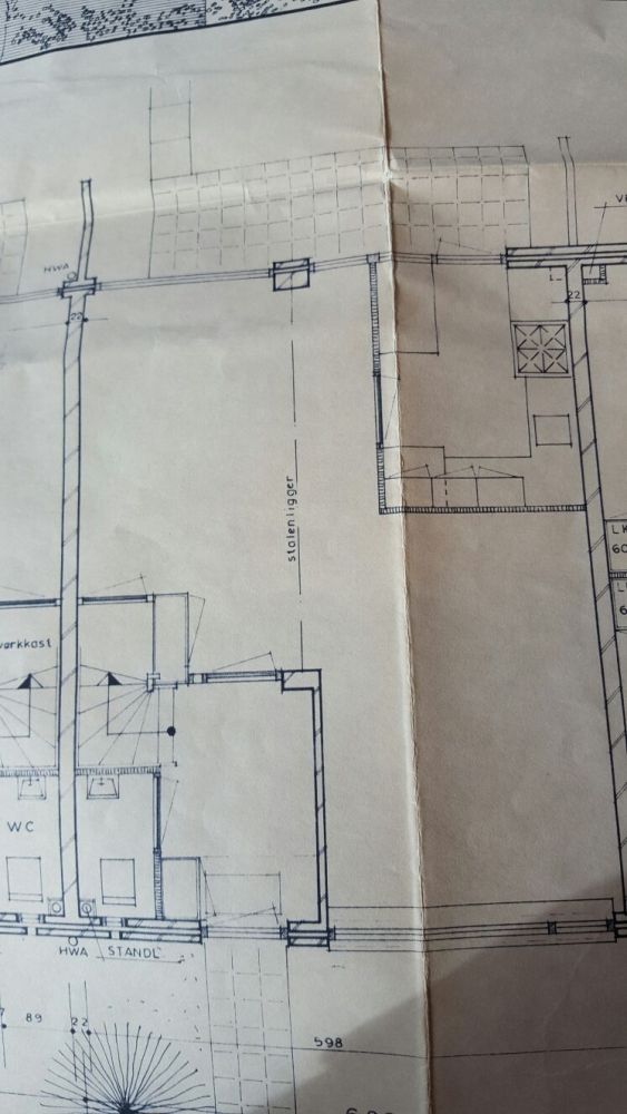

Met een beetje Google werk hebben we verkoop foto's gevonden van een ander soortgelijke huis (zelfde bouw project), hier is de muur verwijderd en vervangen door glasblokken. Echter geen verdere informatie
Terug naar onze situatie.
Nu is het zo dat er tijdens de bouw besloten is om er een stalen ligger, in het midden, in langsrichting, toe te voegen.
Deze is ook zichtbaar vanaf de achter gevel TOT de muur van de gang. We zijn nog bezig om het één en het ander weg te halen om er zeker van te zijn waar die daadwerkelijk stopt. Mede als de tegel sier strips om de connecties te kunnen zien.
- Zoals op de tekeningen te zien is, staat er op elk verdieping een langs muur in het midden, maar de gang muur wijkt een 10tal cm af.

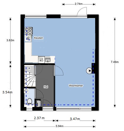

Huidige indeling

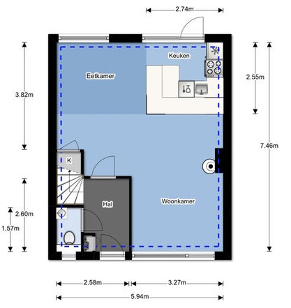

Het idee

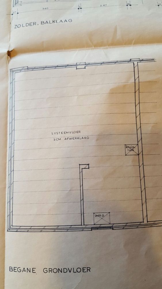

Tekeningen gemeente bouw archief.
Begane grond.
( Muur van de keuken is al verwijderd, wat er op wijst dat vol arceren van een muur, geen draagmuur zou zijn.)

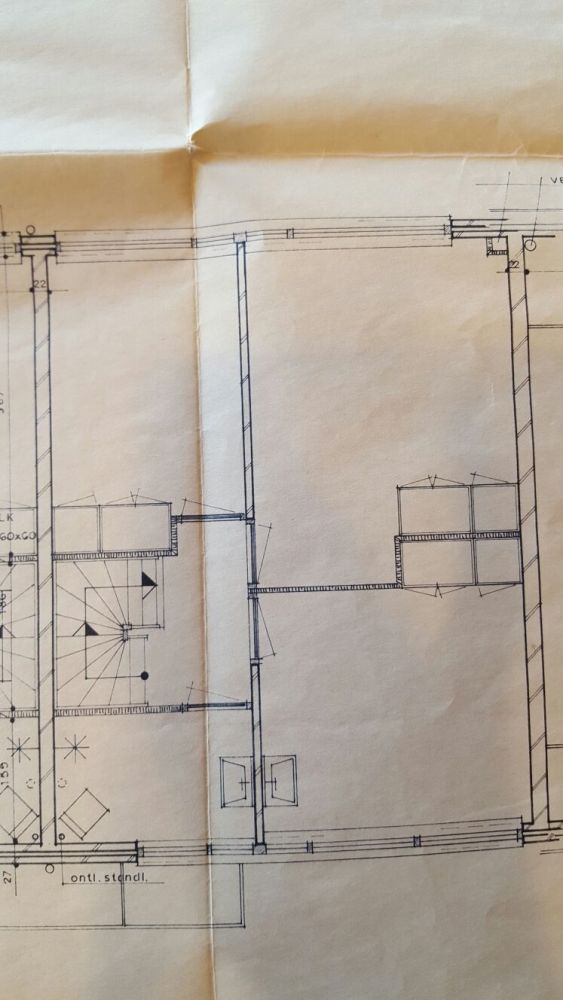

1ste verdieping.

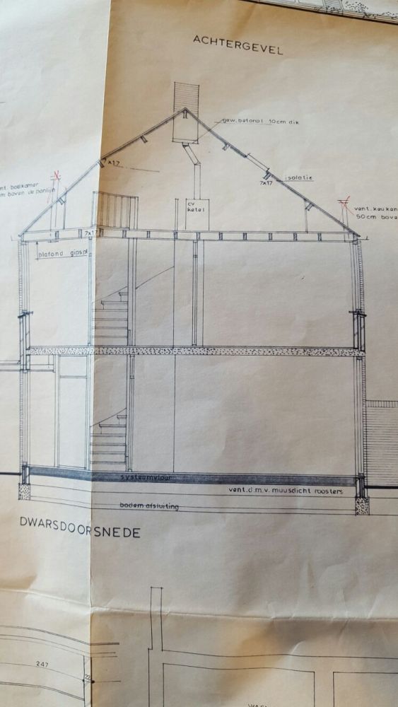

Dwarsdoorsnede.

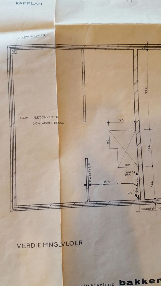

verdieping vloer

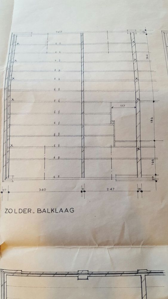

Zolder balklaag (Moet gespiegeld gezien worden)

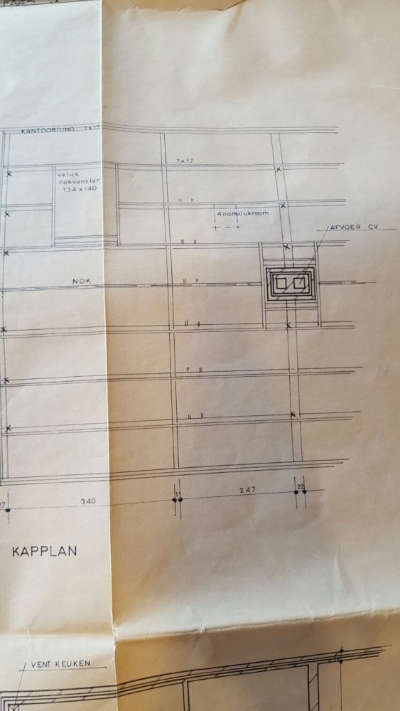

Dakplan

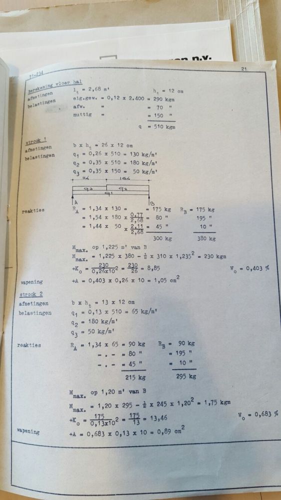

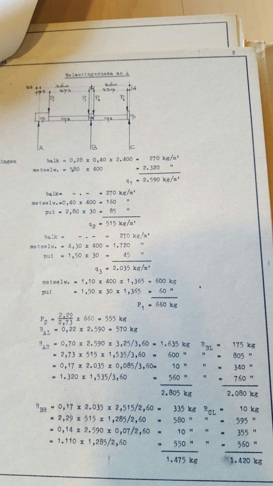

Berekening "vloerhal" ?

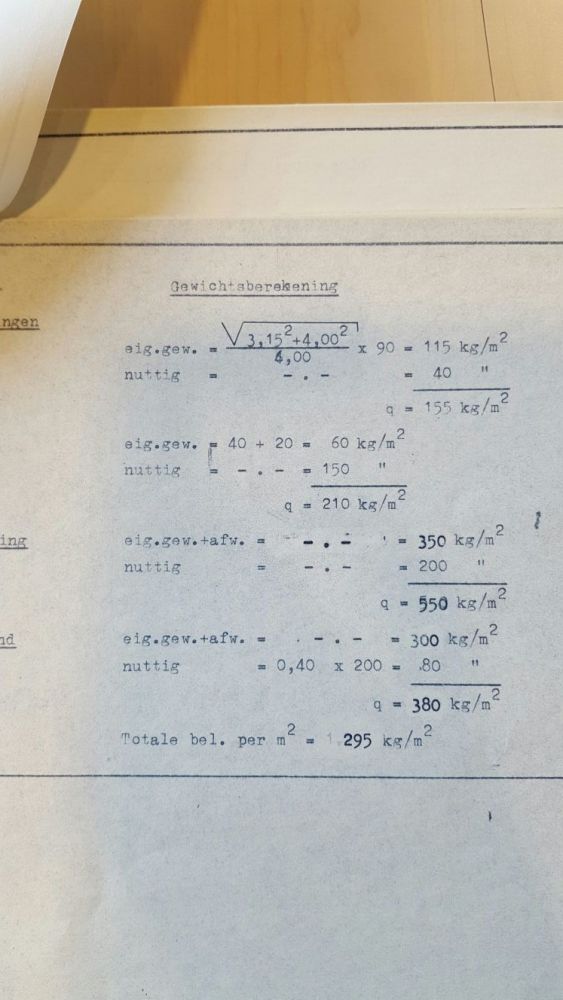

Gewichtsberekening
Belastingschema as A
Over welke muur heb je twijfels? Dat stukje muur bij de trap? Hebben beide aannemers deze gegevens gezien?
Je tekent de enige draagmuur juist langer, dus wat is de vraag nu precies :?:
Beide aannemers hebben deze gegevens ingezien ja.
De muur word inderdaad langer, maar de bedoeling is om de muur ook minimaal 200mm om te zetten, zodat de gang smaller word en de huiskamer 200mm breder.
Maar uit je opmerking begrijp ik dat het ( Zoals ik al een beetje vermoeden ) toch een draagmuur is...

Maar dan zit er wel een fundatie balk onder de muur , die zie ik op de tekening niet staan.
weet niet of je makkelijk onder de vloer kunt kijken maar ,een dragende muur zo op de vloer vind ik vreemd.

Het is zeker een draagmuur. Er ligt zelfs een stalen balk op :!:
De wand erboven op de 1e vd. is ook dragend.
20cm verplaatsen kan niet zomaar. Die stalen balk kan je ook niet zomaar verplaatsen. Hier moet een constructeur aan rekenen en je hebt een vergunning nodig.

Er zit inderdaad een brede fundatie balk onder over de gehele lengte. Het vreemde is enkel dat de "gang" muur niet in het midden van de fundatie / stalen bind en dragende muur boven staat..
En zoals in de eerste post aangegeven staat, mochten de kosten te hoog worden dan zien we er vanaf.
Dan is het haast wel zeker een draagmuur.
en dat werkt Door over al je verdiepingen .
De balken van de zolder verdieping vinden ook weer draagkracht via je muur op de tussen verdieping naar de muur beneden en de fundatie.
