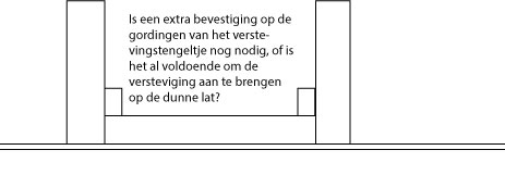

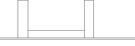

Ander alternatief is nog om extra versteviging tussen de gordingen aan te brengen en de 11mm tengels meer als opvulling te gebruiken...
Geen slechte optie. Je maakt het 11mm rachelwerk zoals bedacht, en telkens tussen de balken schroef je er een normale rachel bovenop.
DaanK
OK, misschien toch wel handig om dat te doen.
Maar dan gewoon op de dunne lat schroeven tussen de gordingen in:
of
de extra tengel tegen de gordingen schroeven en dan op de dunne lat bevestigen?
Tweede geval ben ik 892 schroeven verder... (haha).

In principe zijn die extra dwarslatjes niet nodig, mits de 11mm tengels goed vast zitten op de balken. Let er wel op dat die dunne latjes erg gevoelig zijn voor splijten.
Schroeven gaan altijd hard bij het klussen inderdaad :denk: Je kan ook wel lijm gebruiken.
