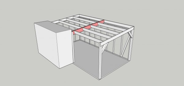

Ik wil een overkapping gaan bouwen met een bijna plat dak,maar weet niet zeker of de balklaag onder het dak sterk genoeg is.
Er komen vezelcement golfplaten op te liggen.
Zo gaat het ongeveer worden.
Het dak loopt scheef af en komen golfplaten op.
Heb de moerbalk nu dubbel uitgevoerd.

De balkmaat kan je uit de balkenschuif halen. De moerbalk moet wat zwaarder worden, maar zo te zien heb je daar al rekening mee gehouden. Goed ook die schoren :prima:
Golfplaten van 3 meter, dak is 5 graden.
Doe de balken 184x38 en de moerbalk 2 235x38 tegen elkaar verlijmd en doorschroeven.
