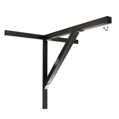

Ik wil in mijn huurhuis (bj 1911) een bokszak aan de muur hangen. Aangezien de verhuurder niet kon zeggen hoe stevig de muren zijn heb ik het archief geraadpleegd. De muur tussen ons en de buren is 22 centimeter, dus enkelsteens.
De zak weegt ongeveer 45 kilo en ik zou het bevestigen met een t-stuk:
En je voelt 'm al aankomen: zou zo'n oude muur dit aankunnen?
Alvast bedankt voor de feedback!

Ik denk het niet die muur heeft daar geen enkel probleem mee.
Als je hem niet goed vast maakt komt hij gewoon los maar verder is er niks spannends aan.
Wat voor materiaal is de muur van gemaakt? Als dit bv. ijsselsteentjes zijn met kalkspecie, lijkt het me geen goed idee de bokszak er aan te hangen. Als het bakstenen zijn met cement gemetseld is het geen probleem. Bij voorkeur dan met chemisch ankers.

De muur is zover ik heb kunnen achterhalen van rode baksteen, enkelsteens. Ik meet dan wel bijna 2 meter maar 145 kilo haal ik niet en MMA vechter ben ik al helemaal niet :lol: Moet zo te lezen dus geen probleem zijn.
Er gaat een veer tussen de haak en de zak om te dempen, daarnaast zal het vrouwen-studentenhuis naast ons er weinig van mee krijgen met de decibellen die ze produceren ;)
