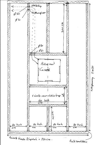

Beste vaklui,
In mijn nieuwe woning in elst wil ik een vliering plaatsen op 2m60 hoog.
Doel: koffers en andere rommel stallen en in het midden de cassette airco unit plaatsen die ongeveer 50 kg weegt.
Afmeting van de vliering op 2m60 hoogte: 3,3 x 5,4 meter.
Het dak is een klapdak (met van die mooie groene gladde platen) en ik wil hieraan niets vastmaken.
enige optie: een overspanning van 5,4 meter tussen de twee kalkzandstenen muren in de nok.
Kan iemand me aangeven hoe hoog de balken moeten zijn (ik denk ergens rond de 20 cm) om hun eigen gewicht en dat van een 18 mm OSB vloertje (er bovenop) en een gipsplaten plafond (eronder) te kunnen dragen?? Hoe ver moeten de balken van elkaar afstaan??
Ik wil in het midden een sparing van 1m x 1 m hebben vanwege de cassette unit en een stukje verderop in het midden een vliesotrap plaatsen. uiteraard zal ik wat verbindingsbalken moeten plaatsen om e.e.a. op te vangen maar en vrije doorloop is heilig voor mij (HT zolder)
Graag jullie reactie want uit het antwoord op een soortgelijke gestelde vraag begrijp ik dat dit allemaal op het randje is....
Bij een ononderbroken vloer is het misschien mogelijk een verantwoord advies te geven.
In uw situatie met twee doorgangen in de balken lijkt mij de enige goede oplossing een constructeur in te schakelen.
Met het plaatsen van een gedetailleerde bouwtekening komt u misschien ook iets verder.

Algemeen wordt er door de houthandelaren een balkmaat van 8 x 22 of 8 x 245 aangegeven (afgeronde maten) om onder de 1/300 doorbuiging te blijven.
de afstand tussen de balken kan ik ongeveer 37 cm h.o.h. maken met dien verstande dat het gat voor de airco in het midden niet één maar twéé balken onderbreekt.
Ik heb zelfs een gietvloertje van 13 cm dik beton overwogen dat veel sterker is maar meteen erg definitief en zwaar is (rond de 3 ton ipv 750 tot 1000 kg voor een houten vloer)
Tussentijds zal ik een tekening plaatsen zodra ik deze af heb.
Ik verwacht deze zondag te kunnen uploaden.

Hartelijk dank voor je reactie jan, bij deze stuur ik je een tekening.

de onderlinge afstand varieert van 107 cm aan de ene kant tot 135 cm aan de andere kant. kijkend naar mijn opzet zou dit er bijna belachelijk degelijk uitzien maar goed, ik wil niet dat over 2 jaar het plafond ineens wat begint te zakken onder zijn eigen last.....
Graag ue reactie wat u ervan denkt
De tekening kan ik u ook per mail sturen omdat de upload hiervan meteen een verkleining (lees minder details) oplevert.

Waarschijnlijk begrijp ik de vraag niet goed, ik wil alleen bevestigen aan twee kalkzandstenen muren die 5,3 meter uit elkaar staan.
Hoe moet ik overdwars zien??
De tekening gaat uit van de langste afstand, het lijkt mij handiger de balken tussen de muren te zetten die dichter bij elkaar staan, volgens de tekening 330 cm.
Ik vermoed dat in de nok geen zijmuren staan, dat daar het dak met de groene platen zit, zodat TS alleen aan de kopse kanten bevestigingsmogelijkheden heeft.
Dit lijkt me toch een klusje om ter plekke met een aannemer of constructeur even te bekijken, voordat je de vliering op je kop krijgt.
De overspanning samen met de raveling in het midden is niet niks, het zou me niet verbazen als er een ondersteuning in het midden moet komen.

Wat de korte afstand betreft: inderdaad zijn de "muren" aan korte zijde geen muren maar die mooie groene spaanplaten van de binnenzijde van het klapdak.......
De aannemer heb ik al terzijde gehad intussen en die zag absoluut geen problemen met de overspanning, toch vind ik een bevestiging van wat vaklui wel op z'n plaats.
Als een aannemer al een "verklaring van geen bezwaar" heeft afgegeven, dan zou ik het zo doen als je met die aannemer hebt overlegd.
Ook hiervoor geldt namelijk "een deskundige ter plaatste...etc" :mrgreen:
Helaas heb ik deze man niet verteld dat er een gat van een meter in het midden zat. We hebben het alleen over de te overbruggen afstand gehad en dat was geen punt.
Zelfs de bevestigingswijze van de balken door hun werd al toegepast toen ik nog op mijn driewielertje rondreed en is dus beproefd (platen van 2cm dik multiplex tegen de muur en daaruit zoals kantelen van een kasteel happen gezaagd. De balken ter plaatste van die happen 2 cm langer dan tussen de platen. De balken hangen a.h.w. in uitsparingen en kunnen zo geen kant uit.
Raveelijzers geven me echter een prettiger gevoel....
Mij ook, echt veel beter, de balken kunnen er uitschieten op zo'n afstand bij te veel ballast, ik heb die constructie nog nooit geweldig gevonden.
