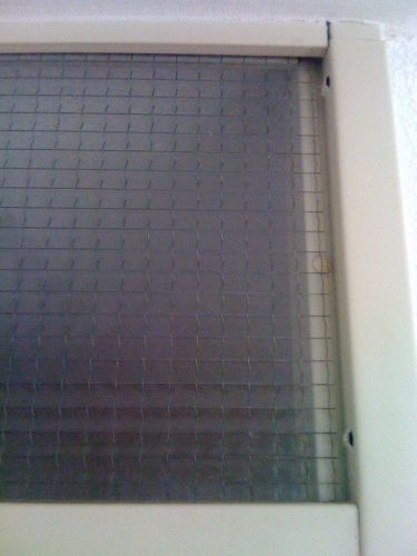

Graag zou ik het draadglas bovenin mijn (stalen) deurkozijn willen vervangen door matglas.
Ik krijg echter het draadglas niet uit het deurkozijn.
Nu heb ik in een ander topic op Klusidee gelezen dat je eerst de kunststofstrips (glaslijst) aan de zijkanten moet verwijderen (gedaan). Vervolgens kun je het glas naar beneden duwen om het er dan eruit te kantelen.
Het naar beneden duwen gaat op zich wel maar er ontstaat alleen net niet genoeg ruimte om het glas eruit te kantelen.
Heeft iemand een tip hoe ik dit kan oplossen?
Ben bang dat u met een brandwerende scheiding gaat klussen en dat is ivm brand gevaar niet echt de bedoeling en mag ook niet volgens mij.
Vr Gr en succes ermee
Het raam veert wel naar beneden maar er ontstaat aan de bovenkant net te weinig ruimte voor de kantel beweging. Hij loopt tegen de bovenste lat aan.
Dit betreft een doorgang van de keuken naar de bijkeuken. Tevens zijn alle deurkozijnen in het appartement voorzien van dit type kozijn. Zijn er extra aanwijzingen waardoor ik kan zien of dit een brandwerend systeem is.
Zit die bovenkant vast?
Vaak is het een los profiel.
Als het een brandwerende scheiding is zal er in de deur rondom brandwerende strippen zitten en is de deur zwaarder als gewone deuren.
Het raam is er uit. De bovenste rand is inderdaad een profiel wat met het glas mee kan kantelen.
Voor zo ver ik kan zien en voelen is de deur niet verzwaard en/of voorzien van brandwerende strips.
