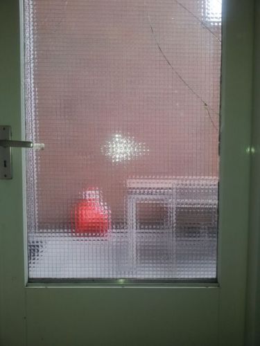

De ruit in mijn buitendeur is gebarsten toen ik hem met geweld dichttrok. De deur klemde namelijk. Dat laatste is / wordt verholpen, maar nu wil ik ook het raam vervangen. Nu heb ik twee vragen:
1. Waar kan ik zo'n raam bestellen?
2. Hoe vervang ik de ruit? Ik zie nl. geen duidelijke aanwijzingen als glaslatjes oid.
Bijgevoegd wat foto's. Deze zijn van binnenuit genomen, omdat ik verwacht dat je van binnenuit moet werken. Foto's heb ik een beetje in vreemde standen moeten nemen vanwege het tegenlicht. Excuus daarvoor!
Alvast dank!!
Chris
De glaslatten zitten aan de buitenzijde (in de dag)
2 stuks aan de zijkant en 1 aan de bovenkant.
De onderzijde is een aluminium glasstrip waar het glas in de "U "staat.
Glas kun je bestellen bij de glaszetter of schilder kijk even in de goudengids bijv bij u in de buurt

Valt wel mee. Je bent wel even bezig om de latjes te verwijderen en alleen van de buitenkant zal het nog niet meevallen de ruit eruit te krijgen.
Controlevraagje: Aan de buitenzijde zaten een paar stukjes los. Het lijkt een heel poreus, licht materiaal te zijn.... Kan het niet toevallig stopverf zijn ipv glaslatjes? Zo ja, kan ik het glas dan nog steeds makkelijk zelf vervangen en ipv stopverf glaslatjes gebruiken bij het terugplaatsen?
Het zou stopverf kunnen zijn, maar b.v. ook deels verrotte glaslatjes. Dat merk je wel als je het gaat verwijderen. Verschil is dat je eventueel nieuwe glaslatjes moet regelen, maar dat is ook goed te doen. Je moet dan even goed passende latjes kiezen, dat ligt aan de diepte van de sponning. In de bouwmarkt kan je kiezen uit diverse vormen. Ik zou wel voor hardhout gaan. Deze dan in verstek op maat zagen en voor het plaatsen rondom in de grondverf zetten. Bij hardhout is het handig de gaten voor de spijkertjes voor te boren met een klein boortje. En verder afwerken: kitten, plamuren, in de verf, etc.
