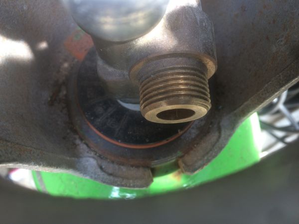

Kan iemand mij vertellen welke draadsoort dit is. Zie foto. Het gaat om draad gasfles en flowmeter.
Plaats even een foto van wat verderaf zodat de hele kop van de fles te zien is.
Was al duidelijk. (Gasfles)
Blijft 1/2" linkse draad.
Alleen moet er nog wel een afdichtings ring tussen. 😏
Standaard te koop in b.v. een bouwmarkt.
Grt.

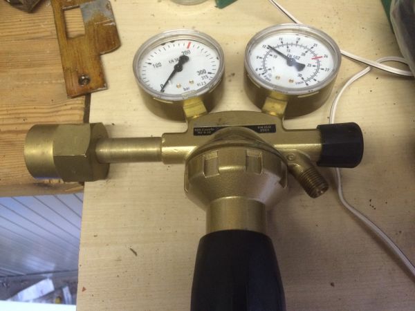

De onderstaande foto is van een argon co2 meter.
Wat voor draad is dit dan!
Het vreemde is dat hij niet past op de gasfles!
Misschien toch eens beter leren kijken, dit is rechtse draad, waarom zomaar wat roepen als je het verschil met linkse draad niet weet. :shock:

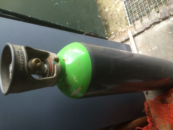

Graag ook een foto van de hele gasfles, ik twijfel of het een gewone gasfles is.
Ts
Heeft u het over een argon fles/ reduceer ventiel of over een andere combinatie.
U opent met "gasfles"
Op de fles staat wat erin zit.

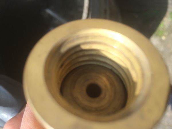

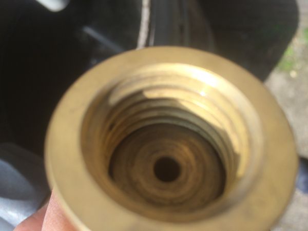

Kunt u een foto van de gehele flowmeter maken, met de buitenkant van de wartel.(belangrijk)
En de gehele fles.
U heeft het waarschijnlijk over een combinatie die niet op elkaar kan en mag.
Vandaar het verschil.
En pas op: op oude Argon/stikstof/lucht flessen, en combinatie's daarvan, zijn bovenop groen, licht en donker, er kan ook een letter of code op staan.
De inhoud staat op de fles.

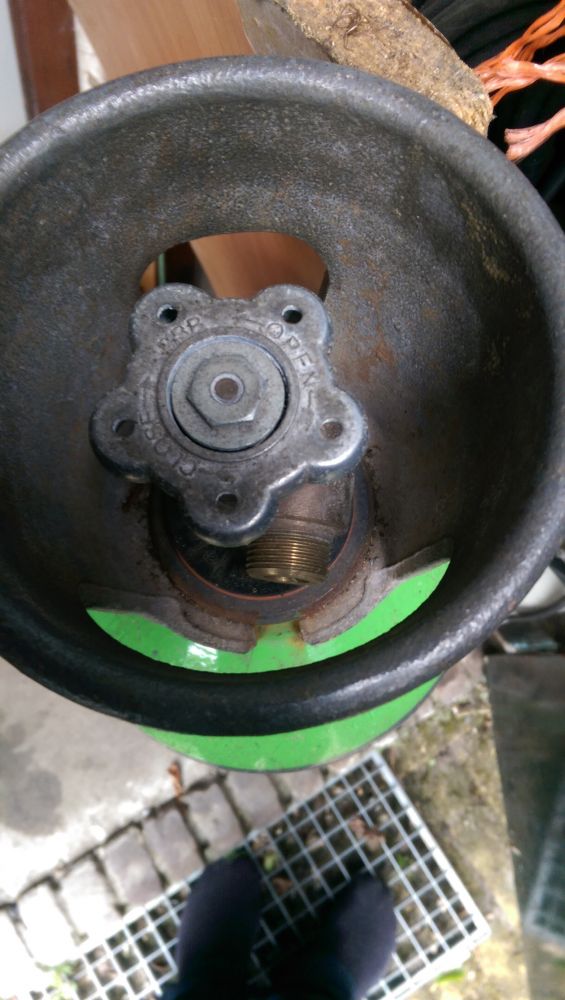

Het is een fles met kraag en draaiknop. Combinaties die niet mogen zou ik graag willen leren. Max 200 bar.

Wat staat er op de etikettering van de fles, er zijn n.m. 3 soorten gassen met de lichtgroen kop-kleur Ral 6018
En wat staat er op het reduceerventiel.
Deze bijna gelijkende foto is een Argon reduceerventiel van een webshop
Kijk eens goed op de fles.
Edit: Na wat zoekwerk, is het zeer waarschijnlijk dat u een "Stikstof-reduceerventiel" heeft.
Vandaar dat het niet past.😏
