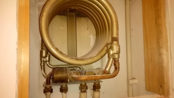

Douchewater koelt af
Wij hebben een centrale ketel en in alle appartementen een warm warmtewisselaar. Mijn cv werkt goed, kraanwater in de keuken is en blijft op temperatuur. Tijdens het douchen koelt mijn douchewater af. De mengkraan is al vervangen, dit heeft geen effect gehad.
Meerdere buren hebben hier last van. De beheerder zegt dat we in de individuele woning de temperatuur kunnen regelen. Mijn warmtewisselaar lijkt geen thermostaatknop te hebben. Hoe kan ik dit probleem verhelpen?
Tijdens het douchen gebruikt u meer water dan bij de afwas, grote kans dat de warmtewisselaar het niet aan kan.
Probeer het eens met de kraan wat minder ver open te draaien, als dat helpt kunt u een watersparende ring in de aansluiting van de kraan zetten.
De hoofdkraan heb ik al minder open gezet. Het probleem is daarmee niet verholpen.
Jan en Freekcv, wat is de beste oplossing vervangen?
Het gaat niet om de hoofdkraan maar om de mengkraan wat minder ver open te zetten, aan de hand daarvan kunt u beoordelen of u dan wel langer warm water krijgt.
