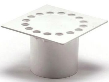

We hebben zo'n standaard vierkant putje in de douche met een uitneembaar ronde deksel.
Nu zit de kit rondom wat los en merk ik dat je het buitendeel ook wat naar beneden kan drukken, veert dan wel weer terug.
Hoe zit dit normaal gesproken vast aan de vloer? en is de put verlijmd met de afvoerbuis in de vloer?

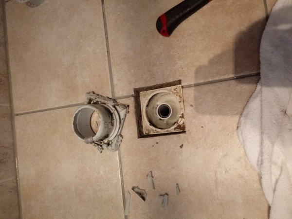

Nou mooie boel.
Het putje zit blijkbaar in een oud putje gekit. Daarom ook geen ondersteuning op de vierkante plaat.
Hoe los ik dit het beste op? Zonder breekwerk.
Het grijze buisje is een 32'er
De witte put zal vast gelijmd zijn?
Een nieuwe put heeft een onderuitgang van 40, dan zou ik alles moeten wegbreken en er voor zorgen moeten dat de grijze heel blijft. om vervolgens met een verloopje een nieuwe put er in te plaatsen.
Als je een nieuw rooster in zet is het probleem over hoefje alleen dicht te gieten met snel cement
anders rondom boren zodat kuipje put er uit kan en dan met een dremel het pijpje in korten.
