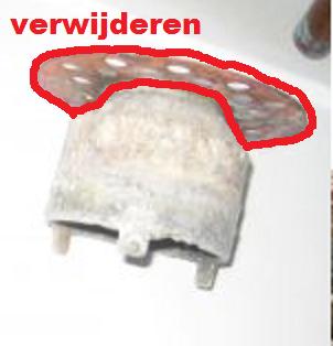

Doucheput verfraaien.
In mn nieuwe koophuis zit deze doucheput.
Er is dus over de oude vloer heengetegeld..
Nu wil ik dit iets fraaier maken en ook zit er een spleet tussen de nieuwe en oudevloer die opgevuld moet worden.
Ik wil niet gaan hakken of breken. Kan ik niet en heb geen budget om het te laten doen.
Nu wil ik een nieuwe deksel gaan bestellen en wil die lelijke rand strak hebben..
Wat kan ik het beste doen?
Snelcement om de gleuf te vullen en de rand te egaliseren?
Wie helpt mij?

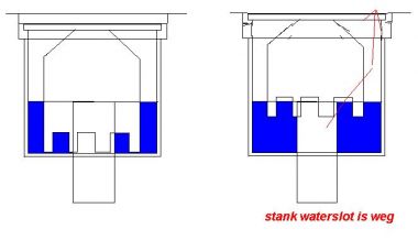

Dat lukt je namelijk niet
Het is een bronzen put de leidingen zijn nog van lood.
Als je de rand hoger zet gaat het dekseltje ook hoger waardoor je water slot verdwijnt en je krijgt stank overlast
Ok dan moet het dekseltje dus laag blijven. Hoe kan ik dan die rand die je blijft zien mooier maken? Dus gladder zeg maar.. hij heeft nu groefjes en een inkeping waar vocht in komt..
Dan is je stand pijpje in je put je lek of gaat hevelen

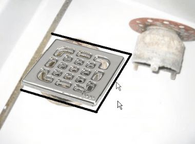

Of tegel vierkant uit slijpen en een los dekseltje er boven op.

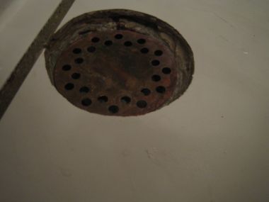

Maar je had er over put stinkt is het dekseltje wel goed dicht bekijk alles eens goed ander ben je wel genoodzaakt om totale vloer er uit moet
Ja dekseltje is wel goed dicht denk ik. Ik vergis me waarschijnlijk omdat de douche een tijd niet gebruikt is en er dus geen water staat in het gootje rondom het standpijpje. Dat houdt natuurlijk de stank tegen..
In ieder geval zal ik dus toch tegels moeten gaan slijpen.
Maar, buiten het feit dat het er niet fraai uitziet.. is het ook een probleem kwa functioneren van de afvoer?
Evt laat de afvoer even ontstoppen of huur zelf even een ontstoppings veer

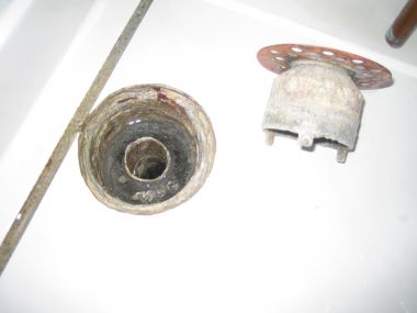

Als ik zo naar het ontwerp/model van je huidige putje kijk; is het niet mogelijk de put zelf te verlengen/verhogen door een stukje PVC buis te gebruiken?
Ik kan niet goed zien/inschatten welke diameter de ijzeren buis van de huidige put heeft, maar er moet een stuk PVC buis te vinden zijn wat er omheen past (50/60/70/75/80mm?). Ietsje te groot/ruim maakt niet uit. Deze zaag je af op de juiste, gewenste hoogte, je maakt aan de onderkant net als bij het huidig ontwerp een paar inkepingen en klaar is klara.
Als je het helemaal mooi wilt, poets je de huidige bovenkant nog even goed op (met bijv. koperpoets), volgens mij heb je dan voor weinig geld en moeite een prima oplossing......

Dus even zoals ik het begrijp.
De ijzeren buis die aan mijn put vastzit verlengen.. Kan ik dit niet beter doen met een pvc buis die net iets kleiner is ipv groter trouwens. Dat past wel over het afvoer buisje in de vloer. Net zulke inkepingen erin maken als in mn put nu. En dan valt ie hoger.
Maar.. het gat in de vloer is net iets groter dan de diameter van mn putdeksel.. Dan loopt het water er langs en niet doorheen.. en ziet het er niet mooi uit.

Welk randje moet ik dan verhogen? En waarmee?
En kan ik de deksel op de originele put er niet gewoon op laten zitten? Die zie je dan toch niet meer.
Randje kun je verhogen met een stukje pvc buis wat op de bestaande rand past uit min hoofd is dit 80 of 90 mm.
je kunt dan zelf kiezen of je het randje tussen de pvc en tegels met voegsel of met kit afwerkt.
zorg er in ieder geval voor dat het pvc kleiner of gelijk is aan de binnenzijde van de bestaande doucheput.

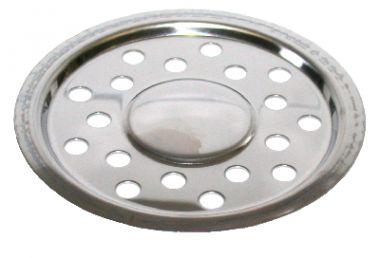

Hoe groot is de diameter van het ronde gat van je tegel. want de putrooster met ronde gaten roestvaststaal (RVS) diameter 115mm rond met rand
Dat dekseltje wat ze laten zien moet wel in dat gat passen en niet er boven uit want dan blijft er water staan.
