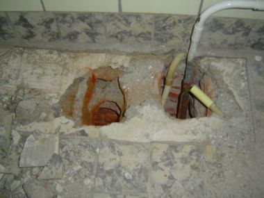

Op dit moment kijk ik in een gapend gat (links) waar voorheen het lekkende (boven de meterkast... :?) douchputje + afvoer zat (1e verdieping).
Ik ga daar een rvs-doucheput in plaatsen, maar waarmee moet ik de put vastzetten? Kan dit met beton? De vloer is van steen.

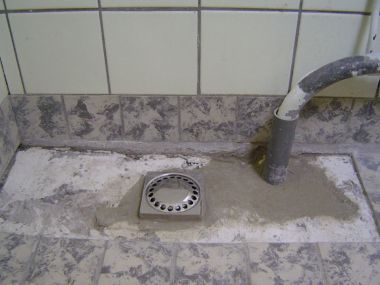

Het is goed gelukt met snelcement! Leuk spul, alleen moet je het wel snel verwerken...
Foto van het resultaat (lodenbuis is tijdelijk):
Die tegeltjes die op de vloer liggen:
Weet iemand de naam van die tegels? Ik heb er nog een paar nodig voor het herstellen (helaas een paar gesneuveld bij het verwijderen...).
Ik weet dat ze erg veel gebruikt zijn, ben ze al vaak tegengekomen (vooral in huurwoningen), maar je daar zitten ze vast.
