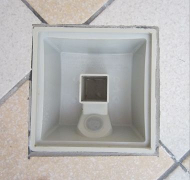

Ik heb al een tijd lang last van lekkage in de badkamer bij de douche, waardoor in de verdieping onder de badkamer een flinke plek op het plafond ontstaat. Ik douche nu al 2 weken op een andere plaats en nu droogt het plafond op. Ik weet dus wel zeker dat het ergens bij de douche vandaan komt.
Ik heb alle naden al opnieuw schoongemaakt en gekit en dat ziet er nu goed uit, dus volgens mij kan het daar niet meer van komen.

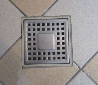

ik verdenk nu de doucheput. het is een kunststof put met een RVS deksel. Ik zie aan de randen van de put op 2 plaatsen een kiertje (zie ook de foto's).
Is dat waarschijnlijk en weet iemand hoe ik dit op kan lossen? De voeg is aan de linker kant heel smal, dus ik vrees dat ik met een dremel of zoiets eerst een bredere gleuf moet maken alvorens ik deze kan kitten. Nu is er geen kit aanwezig, alleen gevoegd.

Dit is inderdaad een veelgemaakte fout bij het monteren om de kieren nast de put te voegen en niet te kitten.
De kunststof put gaat door warmte en kou werken en tussen de kieren door lekt het dan.
Zoals je al voorstelt rondom met een dremel de voeg wat breder maken, ontvetten, goed drogen en daarna afwerken met een goede kit.
Wil je helemaal zeker weten of dit de oorzaak is ( weet het bijna 100 procent zeker) dan kun je de doucheslang in de afvoer hangen en hier langdurig water doorheen laten lopen.

Toevallig zit ik momenteel met hetzelfde probleem. Lekkage in de hal (onder de douche) en gedurende langere tijd geprobeerd om te achterhalen wat de oorzaak was. We hebben naast de douche ook een losstaand bad, wastafel en toilet dus meerdere oorzaken (zowel aanvoer als afvoer van water) mogelijk. Uiteindelijk bleken het ook de voegen langs de doucheput te zijn. Ook gevoegd, zoals je beschrijft, met als gevolg een lekkage.
De dremel kan een oplossing bieden, maar aangezien de voegen bij mij iets breder zijn rondom (+/- 1 cm) zit ik ook te denken om deze voor een paar cm uit te beitelen, te vullen (misschien waterdicht beton) en vervolgens af te kitten.

Bij mij is het probleem inmiddels verholpen. Ik heb de voeg uitgeslepen met een dremel en op sommige plaatsen de voeg nog wat breder gemaakt door de tegel ook wat weg te slijpen. opnieuw gekit en sindsdien geen lekkage meer.

Wij hebben precies dezelfde put, maar de licht doorzichtige afdekking op het extra gat die onder aan foto 2 te zien is, is weg. Doordat er nu een opening zit werkt de 'zwanehals' niet meer en krijgen we dus rioollucht in huis. Hoe kan ik dat gat weer dichten? Is er een speciale folie o.i.d. voor dit?
