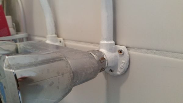

Ik wil op een oude opbouw (zie foto) een nieuwe thermostatische douchekraan monteren en zoek het juiste verloopstuk ofwel de juiste manier om dit te doen. Dit is 12cm breed en ik heb ook een 12cm douchekraan. Ik wil de oude leiding en opbouw graag laten zitten (gemakkelijker).
De nieuwe douche kraan heeft een aansluiting van 25mm. De opbouw lijkt 20mm, of zal dit 3/4 inch zijn (misschien is dat de standaard maat?)
Kan ik dit oplossen met een messing kraanverlengstuk, bijv 3/4 naar 25mm?
Dit is een 1/2" koppeling.
Je hebt namelijk ook thermostaatkranen 1/2" x 120mm
Dus dan moet je je kraan omruilen

Ik zie weinig keuze in thermostaat douchekranen met maat 1/2 inch en wil graag deze houden die ik gekocht heb, indien mogelijk.
Ik heb in een webshop een Messing draadfitting kraanverlengstuk verchroomd 1/2 x 25 gevonden. Kan ik hiermee de nieuwe douchekraan ook monteren?
Nee dat wil niet jou kraan is 3/4 dus beste is thermostaat kraan om ruilen voor een 1/2"
Of je moet nieuwe muurplaten gaan plaatsen 3/4 buitendraad
maar er is keus genoeg in 120mm hart afstand zie hier

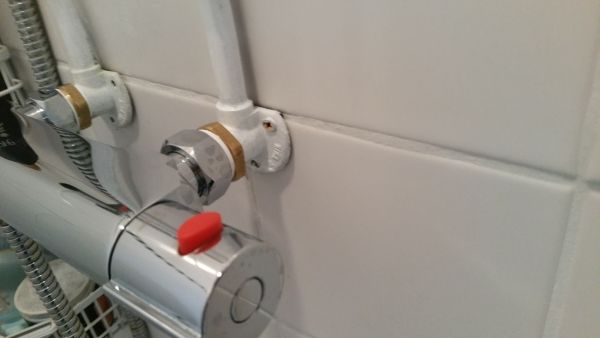

Ik ben geholpen bij de specialist. Ze hebben verloopstukken van 1/2 naar 3/4. Die heb ik geplaatst en de kraan zonder problemen gemonteerd. Zie foto.
