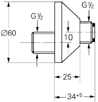

Beste klussers,
Ik heb leidingen gelegd voor de aansluiting van de nieuwe douche. Daarna zijn de wanden gestuct en heb ik betegeld. Nu komt ik niet uit met de kraan op het midden van de tegels (douche is 90cm, bestaat uit 2 maal tegel 45 cm) Ik weet dat je 1 cm speling hebt, maar bij mij is de speling 1,5 cm. Toch wil ik de douche in het midden, zijn daar nog oplossingen voor te bedenken?
Alvast bedankt!
Groet, Ruud
Fiesiekus
S-koppelingen.
Henk253
Zoals @fiesiekus zegt
Ruud67
Tsja, zoals op de afbeelding staat overbrug je hier een verschil van 10 mm mee, ik moet 15 mm overbruggen? Kan dit ook met een S-koppeling?
Henk253
Er zijn s-koppelingen met ver schillende sprongen dit was als voorbeeld dat je een idee hebt
Ruud67
Aha :oops: er zat er één bij van 10 mm, dan ga ik op zoek naar één van 15 mm, bedankt voor de (zeer) snelle reacties :D
