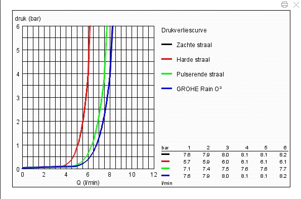

Grohe heeft ook grafieken bij elke douchekop.
Zoek de douchekop uit die bij de laatste druk het minste
weerstand het en dus het meeste water doorlaat.
Ik heb dat ook op deze manier gedaan.
Had even een grafiek opgezocht van grohe
omdat je zegt je hebt een lage druk dan ga er maar vanuit 1 bar en je wil een harde straal dan kijk je naar de rode lijn en bij het snijpunt van lijn 1 kom je uit op 5liter/m.

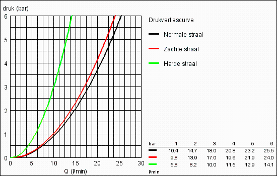

Ik heb kranen vergeleken en gekeken naar de normale straal.
De Grohe Relexa 100 trio geeft bij 1 bar 10,4 liter/min.
Of zie ik dan iets over het hoofd?
Nee, je ziet niets over het hoofd.
Ik heb hier ook een relatief lage waterdruk en destijds ook alle Friedrich Grohe grafieken bekeken. Ik heb dus ook deze Relexa 3 gekocht.

Natuurlijk, je kunt geen 10 liter heet water toveren bij een lage waterdruk.
Het gaat er om een zo'n klein mogelijk drukverlies te hebben bij een lage waterdruk.
Als je je goed verdiept in de verschillende grafieken dan kom je er (net als de topicstarter) terecht achter dat deze douchekop dan het beste resultaat geeft.
(lees het minste drukverlies door de kop)
