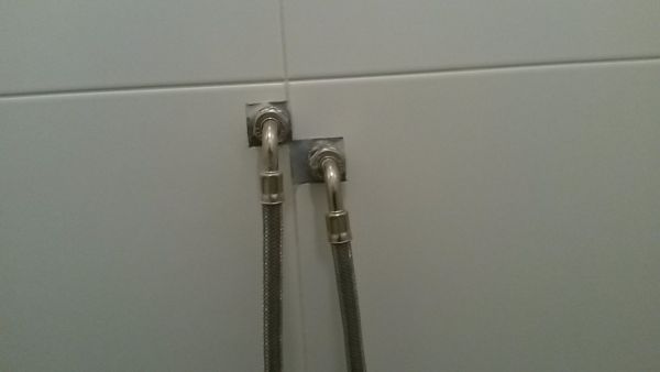

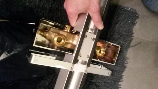

Op de afbeelding zie je de watertoevoer in een douche zoals die nu is. Maar nu wil ik een douchekolom plaatsen waarvan de watertoevoer gebaseerd is op 2 vaste punten met een hartafstand van 12 cm. Is dit technisch op te lossen met knietjes en verloopstukken?
lukt niet om fotos te uploaden.
de douchekolom heeft 2 vaste punten met watertoevoer nodig, nu heb ik 2 aanvoeren die op ca 6 cm hartafstand zitten en diagonaal ook nog ca 4 cm verspringen.

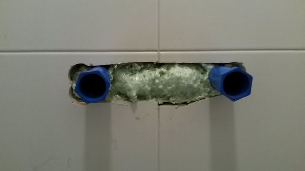

ter info:
we hebben de waterafvoer veranderd, anders was het niet te maken. Na dichtpurren zoals je op de foto ziet willen we nog een waterdichte afdichtingspasta erop smeren ********* zodat het helemaal vol komt te zitten met pasta. En het afdekkapje van de douchekolom met kit vastzetten.

Zou er nog een alternatief zijn voor pur-schuim?
Ik heb een stukje moeten weghalen omdat dit buiten de tegel viel en nu zie ik hier een hele holte achter zitten. Met afdichtingspasta hierover heen krijg ik het dan niet dicht.
zou giethars een oplossing kunnen zijn? of iets anders?
