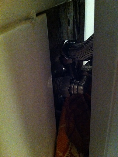

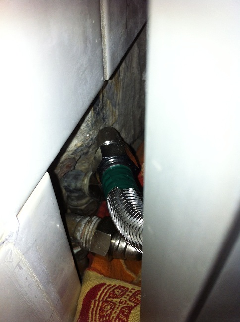

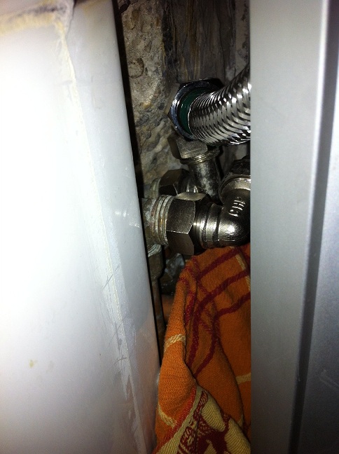

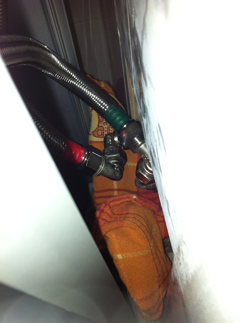

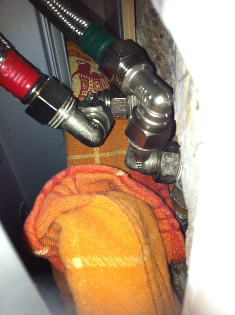

Gisteren heb ik een nieuwe douchekolom geleverd gekregen, nadat de vorige problemen had (binnen de garantie dus hij is omgeruild door de bouwmarkt).
De vorige heb ik echter niet zelf geplaatst, maar is geplaatst door een aannemer (die ik niet meer kan benaderen door een juridisch meningsverschil).
Het idee was, douchekolom eraf, nieuwe douchekolom erop, maar de leidingen zijn in mijn ogen nogal kort, te laag aangelegd en met s-bochten en klepkoppelingen (maar ik moet het er maar mee doen).
Nadat ik de druk weer op de leidingen had gezet begonnen gelijk de koppelstukken te lekken. Na veel gedoe lijkt het allemaal 'lek-vrij' te zijn (na een nachtje druk op de leiding leek ie niet te zweten), echter zit de douchekolom nog 4 tot 6 cm van de muur en de waterleidingen in de douchekolom staan al redelijk strak en deze zullen straks nog meer onder spanning gezet worden als ik ze verder naar binnen druk.
Heeft iemand wellicht nog tips hoe ik de druk op de leidingen (van de douchekolom op het koppelstuk) kan verminderen? Ik wil namelijk niet dat de koppelstukken of leidingen straks in de muur gaan lekken. Hieronder staan wat foto's (beter kreeg ik het helaas niet voor elkaar omdat de douchekolom toen alweer met veel moeite hing).
Zal het wellicht uitmaken als ik teflon-tape tussen de koppelingen doe?
