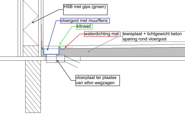

Gaat onderstaande oplossing met douchedrain goed of zie ik nog iets over het hoofd?
De badkamer vloer bestaat uit een lewisplaatvloer 46mm (door afschot tpv goot 36mm) op houten vloerplaten. Ter plaatste van de goot wordt de lewisplaat gespaard en rond het sifon de vloerplaat ook.
De sparing voor de goot wil ik ruim sparen in de lewisplaat vloer en na het stellen aangieten met krimparme mortel.
