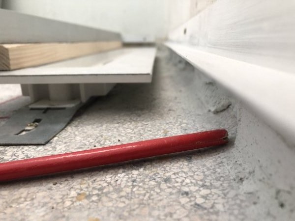

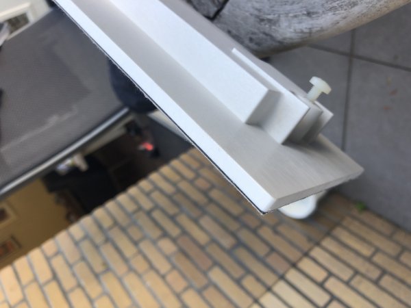

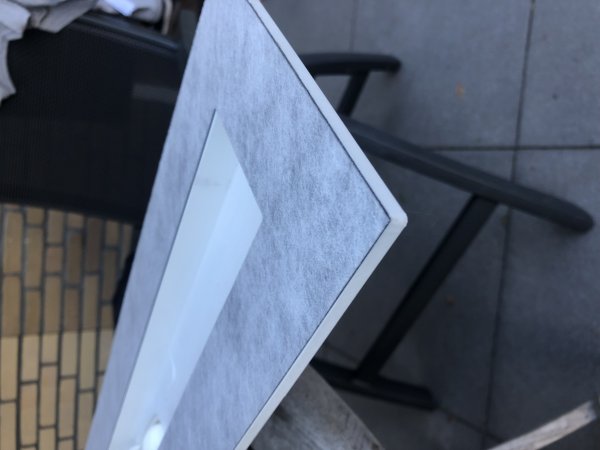

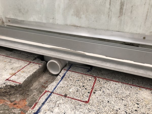

Heb m vandaag geinstalleerd (zie foto’s).
Maar heb zo mijn twijfels, omdat ik met het afschot tot de flens mag gaan. Ik heb een afschot van 2cm over een afstand van 90x90. Drain is 70cm.

de handleiding zegt ook dat je niet over de flens mag met cement dus met mijn anderhalf tot 2 cm afschot kom ik denk ik in moeilijkheden met tegelen.
Maar ik ga de kleine lettertjes ook lezen, want wat je zegt zou eens kunnen kloppen.
