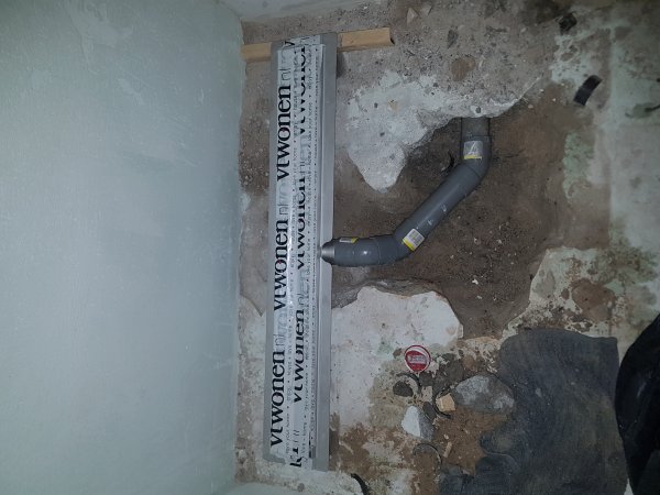

Ik ben bezig in de badkamer en wil een douchedrain aansluiten ik heb het oude putje verwijderd alleen zie nu dat het de afvoer een 32mm buis is. Gaat dit problemen opleveren? Of moet dit goed gaan.

Als het enigszins mogelijk is dan een nieuwe pijp van 40 mm en liever nog een pijp van 50 mm aanleggen.
Het zou goed kunnen gaan zo maar best is het niet, een regendouche levert zoveel water dat de pijp het niet aan kan.
Het was inderdaad een 40mm buis. Ik had de binnenkant opgemeten ipv de buitenkant. Oeps foutje.
Maar goed het is gelukt.
Nu had ik nog een vraagje. Hoe kan ik een mooi afschot naar de goot maken. Met profielen in de grond en die gebruiken om af te reien ? Of zijn er nog andere manieren.
