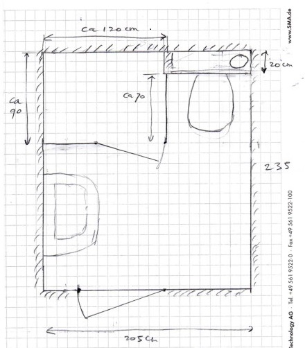

Ik wil naast het bad een douche met hoekcabine maken.
De cabine komt aan de korte kant van het bad, met aan de voorkant aan zwaaideur. De zijwand zou ik op het bad willen zetten.
Weet iemand of er zo'n soort cabine bestaat met een zwaaideur op de vloer en een zijwand op het bad?

Bedankt voor je reactie Peter,
Ik vrees dat dit me te kostbaar gaat worden en ik heb een alternatief.
De werkelijkheid is namelijk anders dan ik beschreven heb. Gemakshalve had ik gezegd dat de korte wand op een bad komt, maar in werkelijkheid is dat op een muurtje in plaats van een bad.
Het is een laag muurtje dat ik eventueel tussen douchecabine en WC wil plaatsen. Zie schets.
Ik denk dat ik de korte glaswand gewoon op de grond zet.
Dit kan ook, alleen moet je het muurtje dan net zo hoog maken als dat de glaswand hoog is.
Maar ook deze situatie is niet standaard te krijgen, met een vaste glaswand van 70 cm en een wand met deur van 120 cm breed.
Wel kun je vaak bij een sanitair zaak een losse wand en deur bestellen.
Het verschilt van merk, welke opties ze daar in hebben betreffende maten.
Maar zo bij de DHZ zaken, hebben ze dit niet liggen.
Eventueel zou je op de muur waar de deur op vast komt te zitten, ook nog een extra muurtje kunnen zetten.
Dan wordt die glazen deur met wand een stuk kleiner, en dat scheelt best veel in de prijs.
De omtimmering van het reservoir laat ik tot aan het plafond doorlopen. Aan een hoge wand tussen douche en wc heb ik ook al gedacht, maar ik ben bang dat het te hokkerig wordt met als die wandjes. Toch bedankt voor het meedenken.
Ik heb op internet een leverancier gevonden waar ik de voorwand van 120cm en zijwand van 70cm apart kan bestellen (Hxppx). Is ook niet het goedkoopste, maar het oog wil ook wat.
Ik ga toch ook nog navragen wat het leveren en plaatsen van een cabine met een verkort zijscherm kost, want het lijkt me wel mooi als er een laag muurtje (ca 55cm) tussen douche en wc komt.
