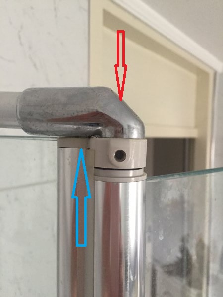

Ik heb een douchecabine van DUKA. ik denk 20 jaar oud ongeveer, en het deurglas laat los uit zijn sponning. de lijm is gewoonweg niet meer ok en bovenaan zit al 1.5 mm. open, over een traject van 8 cm. ongeveer. Ik druk het telkens terug en zorg dat ie altijd dicht is , vast in de deuropening
mijn plan is om heb eruit te halen. lijm ertussen te laten lopen, en dan op zijn kant te zetten om te laten drogen. Ik heb goeie pattex gekocht daar heb ik goeie ervaring mee.
echter ik zie geen schroefies om hem eruit te lichten/ los te maken uit het scharnier en eruit te tillen.
vraag: hoe kan ik de deur er uit krijgen

Eerst even de het afdek kapje van de steun er af halen, daaronder zit een schroef om de steun los te draaien.(rode pijl)
Dan het scharnier gedeelte loshalen, bij de blauwe pijl zit ook een schroef boven in.
Doe dit even met 2 man, zodat 1 man de deur kan vasthouden.
Maar ik denk dat het tijd wordt voor een nieuwe cabine, wand zelf de deur weer vastlijmen, zal niet meevallen.
Die worden er in de fabriek ingeperst.
Maar je zou de service dienst van sealskin eens kunnen bellen, die zijn heel behulpzaam, en misschien hebben zij een betere oplossing.
