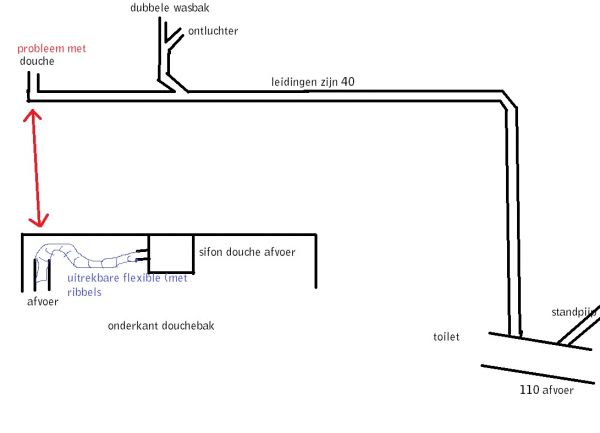

We hebben een volledige renovatie van de badkamer gedaan, alles is nu af en betegeld.
Maar nu blijkt dat de douchecabine zijn water niet snel genoeg kwijt geraakt en stroomt uiteindelijk over.

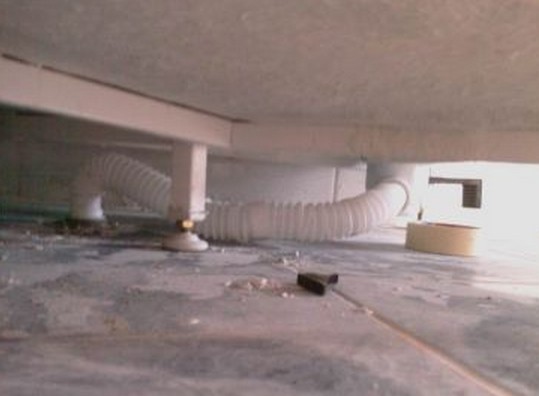

De afvoer van de douche cabine is met een witte uitrekbare flexible (geribbeld). Daardoor heb ik waarschijnlijk een dubbele sifon gecreeërd (zie tekening) ook is de afvoer in de grond 90° (waarschijnlijk had ik beter 2x 45° gekozen)
Heeft iemand een idee om het probleem te verhelpen door zo min mogelijk de vloer te moeten openbreken.
In uiterste nood kan ik wel rechtstreeks onder de douche bak naar beneden door de vloer; deze komt dan uit op het 'plafond" van de keuken. (deze moet nog gerenoveerd worden). Maar natuurlijk willen we dit vermijden.
Graag had ik wat hulp gehad hiermee.
Haal eerst die flexibele uitrekbare rommel afvoer onder de douchebak uit dat is vragen om problemen.
Je hebt nu inderdaad een dubbele sifon, en daarom loopt het water ook zo slecht weg.
Sluit de afvoer aan met vaste buis onder de douchebak.
En dan eens kijken of het water wel beter weg loopt.
Als er nergens anders de leiding niet half verstopt ligt, of verkeerd op afschot licht, zou dat zo opgelost moeten zijn.

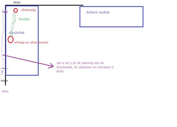

Ik ga ermee akkoord dat de flexibel niet deugd, maar het probleem is, als ik een vaste leiding plaats, kan ik de douchecabine niet meer tegen de muur duwen. De toegang van de afvoer zit namelijk achteraan de douchecabine.
Zijn er andere manieren om dit op te lossen?
Je kunt de afvoer oon een stuk naar voren plaatsen en je douche cabine op zijn plek te zetten en sifon zo draaien dat je dan verder kan aansluiten.
Hey Henk,
Hier een tekening hoe de douchebak zou moeten staan en waar de "werkopening" is om er aan te kunnen.
Hoe en waar zou je dan aansluitingen doen?
Wel apart dus dat de opening aan de achterzijde komt te staan net als daar een losse muur normaal komt waar je bij kunt komen.
Die muur wat je getekend hebt waar komt deze uit is die te bereiken van de andere kant.

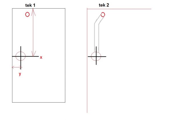

Ik had ook een idee om eerst de juiste maat op te meten en af te tekenen op de vloer.TEK 1
Plaats dan de douche sifon op dat punt en ga dan de leiding aan sluiten.TEK 2
Vervolgens plaatst je de douche bak er op en maak je de sifon van boven af vast aan de bak.
Hey Henk,
Bedankt voor de oplossing, ik ga het zo proberen en laat je weten of het gelukt is. Ik hoop echt dat het water nu wel voldoende wegloopt.

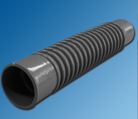

Net wat peter al zei die flexibele leidingen zakken waar door je een zo gename dubbele sifons krijgt.
zie afbeelding:
je hebt namelijk ook stuggerige flexibele pvc buis
Ja klopt Henk, bij mij is het net zo. Ik ga trachten een vast stuk te maken, maar zou ik dan 2x45° gebruiken bij die bocht of mag die 90° bocht blijven zitten? (die zit namelijk al vastgelijmd)
